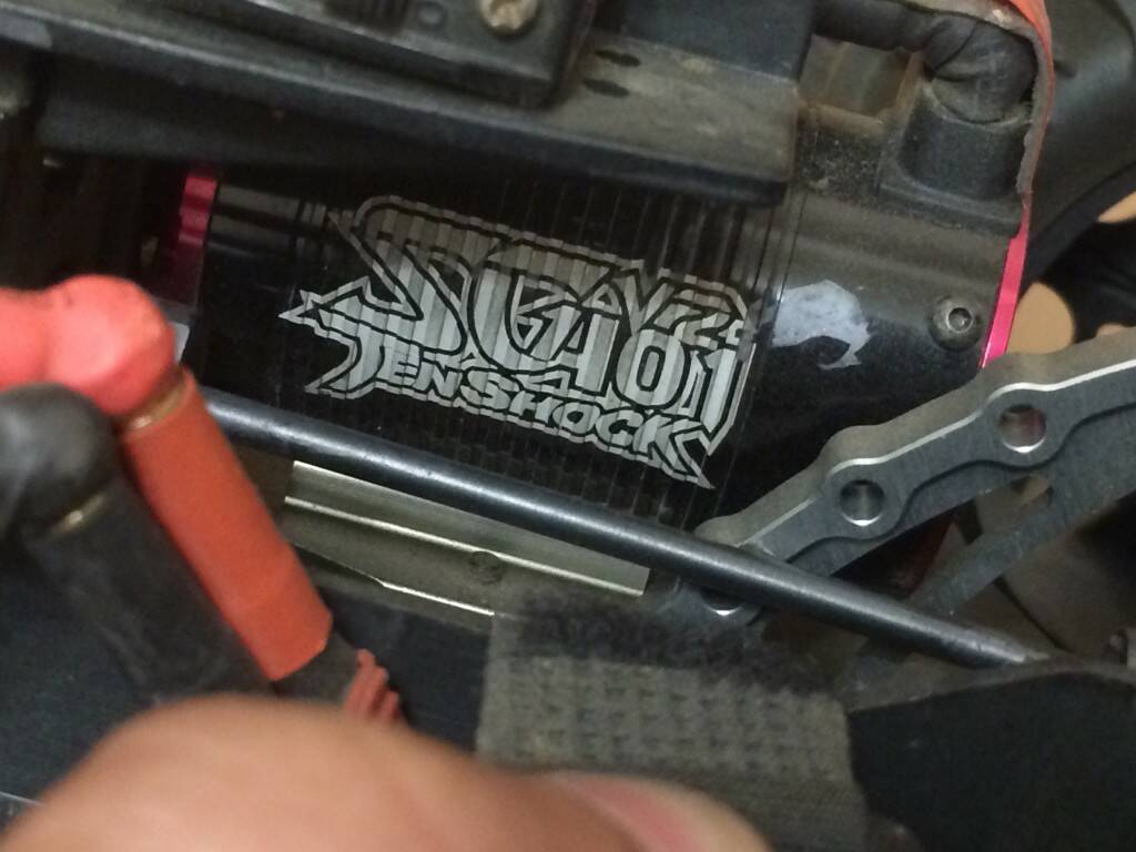

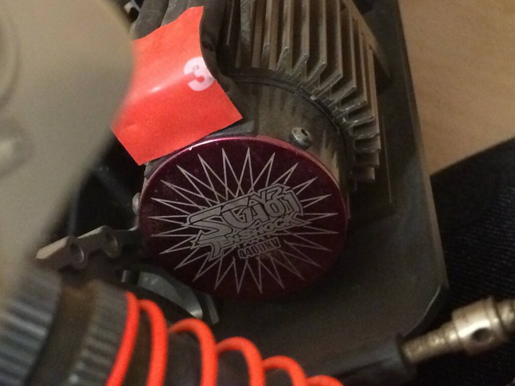

發表於 2016年3月10日 05:08 PM | 顯示全部樓層
電變可到4s 馬達就不曉得了
之前沒看到馬達的照片 後來又沒注意到這則留言... Tenshock 4400KV 馬達 官網顯示可承受最大電壓為18V 3S滿電壓為12.6V 這顆馬達直上3S應該沒問題  詳情 回復 發表於 2016年3月23日 04:39 PM
