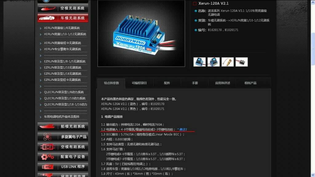

你的電變跟馬達都無法承受4S的電池,就算換好盈120A 頂多也是3S(11.1V)。
大哥 你資訊有點錯誤喔
我車上的好盈120A 爽噴4S中
好盈官網資料參考  詳情 回復 發表於 2015年2月5日 10:36 PM

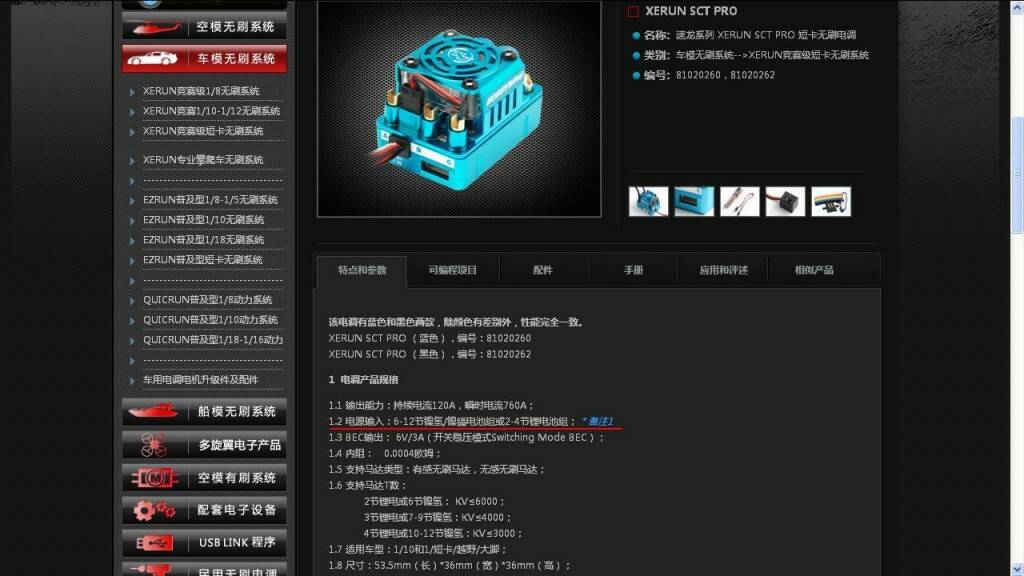

發表於 2015年2月5日 10:36 PM | 顯示全部樓層
本帖最後由 mercedesbens 於 2015年2月5日 11:26 PM 編輯
a80071888 發表於 2015年2月5日 10:25 PM
大哥 你資訊有點錯誤喔
我車上的好盈120A 爽噴4S中
好盈官網資料參考
XDDD 原來我們在說不同一顆 @.@  詳情 回復 發表於 2015年2月6日 10:55 PM

發表於 2015年2月6日 10:55 PM | 顯示全部樓層
XDDD
原來我們在說不同一顆 @.@
