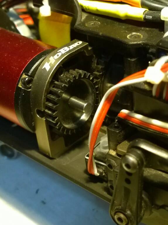

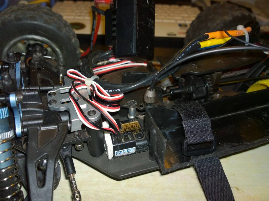

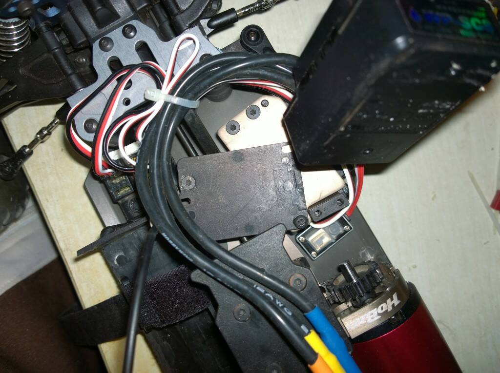

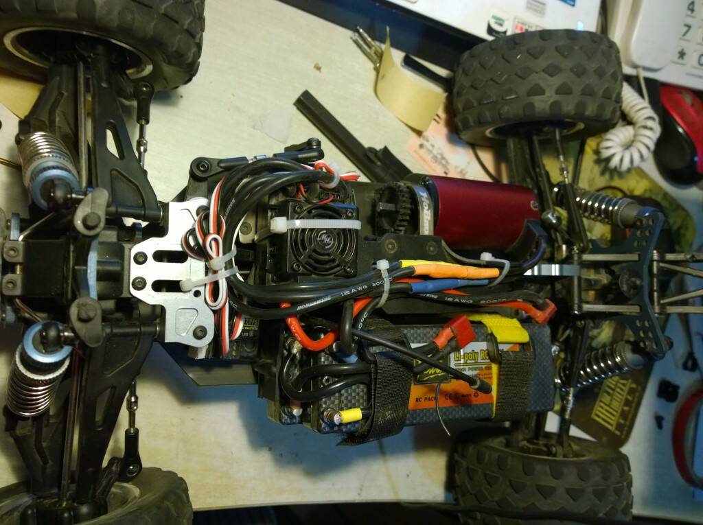

發表於 2014年11月12日 07:13 PM | 顯示全部樓層
借鉴了 elvis0918566832的电调布局  顺便小改一下 MediaLib_Camera Roll_WP_20141108_18_45_12_Pro.jpg MediaLib_Camera Roll_WP_20141108_18_45_39_Pro.jpg
这个位置真的好赞!
动力集体照   豹子4074 2150KV 配 26T齿        从16T 21T 23T 一直试到了26T    现在比较满意   2S 情况下也有不错的表现!    只是装马达齿时候得先调间隙再固定电机齿比较麻烦,但是完全不用打磨! MediaLib_Camera Roll_WP_20141112_19_11_33_Pro.jpg
好好享受。  發表於 2014年11月12日 11:17 PM
