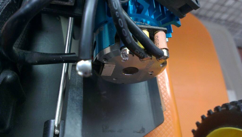

各位大大,
我的TT10搭配好盈120A, V2.1版,6.5T馬達,16T馬達齒,第一次落地越野跑場時,跑到一半,電變與馬達的接線處居然熔掉脫落了!!各位大大有遇過這樣的問題嗎??是因為齒比不對嗎?脫落時有量馬達溫度約50C左右,電變也40C左右。檢查發現,馬達和電變上的金插有點搖晃,這是原因之一嗎?已經發生了兩次,一直找不出原因??降馬達齒14T還是再發生。
齒比先降再說;另看了一下其他的焊點,感覺有點空冷焊, 大大要不要換隻高W數的烙鐵試試?  詳情 回復 發表於 2014年11月4日 08:52 AM
發表於 2014年11月4日 08:52 AM | 顯示全部樓層
alannini2000 發表於 2014年11月4日 08:43 AM
各位大大,
我的TT10搭配好盈120A, V2.1版,6.5T馬達,16T馬達齒,第一次落地越野跑場時,跑到一半,電變 ...
發表於 2014年11月4日 09:42 AM | 顯示全部樓層
焊接是請模型店老板焊的,應該沒問題。焊接會熔掉應該是很高溫才會這種現象,金插o晃動接觸不良會有可能嗎?
馬達齒已從16T降到14T還是一樣發生,還是要再降?
輪胎大小也有關嗎?我是用17mm越野胎在跑。
這種現象俗稱叫,假銲,一般是銲接時溫度不夠造成的。  詳情 回復 發表於 2014年11月4日 09:53 AM
發表於 2014年11月4日 09:53 AM | 顯示全部樓層
本帖最後由 dh59327 於 2014年11月4日 10:15 AM 編輯
alannini2000 發表於 2014年11月4日 09:42 AM
焊接是請模型店老板焊的,應該沒問題。焊接會熔掉應該是很高溫才會這種現象,金插o晃動接觸不良會有可能嗎 ...
這種現象俗稱叫,假銲,一般是銲接時溫度不夠,電線上的銲錫和pin上的銲錫外觀上是融合了,但內部卻因溫度不足無法完全融合造成的。所以才很容易脫落。
可以把銲點融化的溫度,應該是電變或馬達燒掉時比較有機會。
發表於 2014年11月4日 11:10 AM | 顯示全部樓層
本帖最後由 兩津勘及 於 2014年11月4日 11:15 AM 編輯
若是你量馬達溫度50,那假焊,空焊機率高.
機械電子廠的專業焊接師父都會發生假焊,更何況是模型店老闆.當然也有可能是焊錫導致空焊,
(環保焊錫需要高W烙鐵).建議換個焊錫,然後使用高W烙鐵,焊前先在馬達接點預熱.不要過頭阿.我是不知道預熱過頭會不會傷馬達.
通常電子PCB板預熱過頭會傷電子零件
