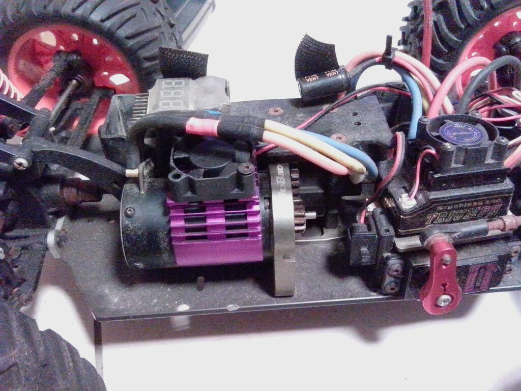

換個好盈3656四極馬達+抓地好一點的胎7.4就可以翹頭了
我用4200kv的四極馬達,其他的都原廠
大大,不好意思,再請教幾個問題,
1.TT10原廠馬達是3900kv,您換完好盈4000kv會覺得馬力提昇很多嗎?
2.馬達齒您是用原廠的嗎?
3.您有想換電變嗎?若有,您考慮那顆呢?
以上,非常感謝
shm
1.差很多 2.原廠那顆 3.目前用NOVATECH 70A(它只能用2S) 原廠60a電變跟馬達移植給我的古董車TAMIYA TA03F用 目前配置,2S跑起來輕鬆翹頭,但沒試過空翻(尾翼會頂住) 連玩兩顆電池馬達電變溫度只會溫溫的而已,那馬  詳情 回復 發表於 2014年7月21日 12:18 AM

c-eric 發表於 2014年7月20日 08:17 PM
大大,不好意思,再請教幾個問題,
2.馬達 ...
1.差很多
2.原廠那顆
3.目前用NOVATECH 70A(它只能用2S)。你可以考慮用sc8,便宜好用
連玩兩顆電池馬達電變溫度只會溫溫的而已,那馬達風扇可以不用裝
