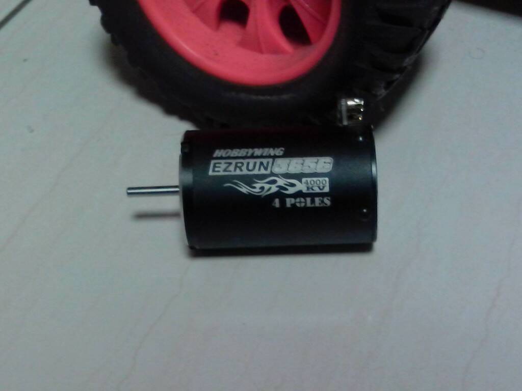

shm 發表於 2014年7月18日 02:02 PM
換個好盈3656四極馬達+抓地好一點的胎7.4就可以翹頭了
我用4200kv的四極馬達,其他的都原廠
大大請問, 好盈3656四極馬達我只找到4000kv,您用的4200kv是那一顆呢?請告知,謝謝.
shm
喔喔,記錯了,是4000KV胎是用照片上的大腳胎 跑起來輕鬆,馬達也沒什麼溫度 [attachimg]1133299[/attachimg]  詳情 回復 發表於 2014年7月19日 09:02 PM
發表於 2014年7月19日 09:02 PM | 顯示全部樓層
c-eric 發表於 2014年7月19日 08:52 PM
跑起來輕鬆,馬達也沒什麼溫度

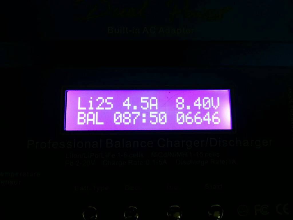

發表於 2014年7月19日 09:37 PM | 顯示全部樓層
本帖最後由 san12der 於 2014年7月19日 09:39 PM 編輯
想請問一下離電池的問題
我試用坦克6.3  40c 7.4v 的電池
用ba6c的充電器去充電 用平衡模是去充
但是顯示如下
都超標了 為何充電器還不會叫
電壓表顯示一顆4.15  一顆4.20
這是代表壞了嗎
因為有一顆只有4.15,還沒充飽,所以還在充啊  詳情 回復 發表於 2014年7月19日 10:46 PM
發表於 2014年7月19日 10:46 PM | 顯示全部樓層
san12der 發表於 2014年7月19日 09:37 PM
想請問一下離電池的問題
  發表於 2014年7月19日 11:42 PM
所以是會充到8.4的意思囉 那我就不懂了 電池不是7.4v 嗎 為何可以充到8.4呢  詳情 回復 發表於 2014年7月19日 11:42 PM
發表於 2014年7月19日 11:42 PM | 顯示全部樓層
WILLY6219 發表於 2014年7月19日 10:46 PM
所以是會充到8.4的意思囉
那我就不懂了 電池不是7.4v 嗎
為何可以充到8.4呢
7.4=3.7+3.7V(這是鋰電池在使用中的最低電壓) 8.4=4.2+4.2(這是鋰電池滿電時的電壓) 保存(不玩)時的電壓最好保持在單顆3.8~3.9V之間  詳情 回復 發表於 2014年7月20日 12:12 AM
