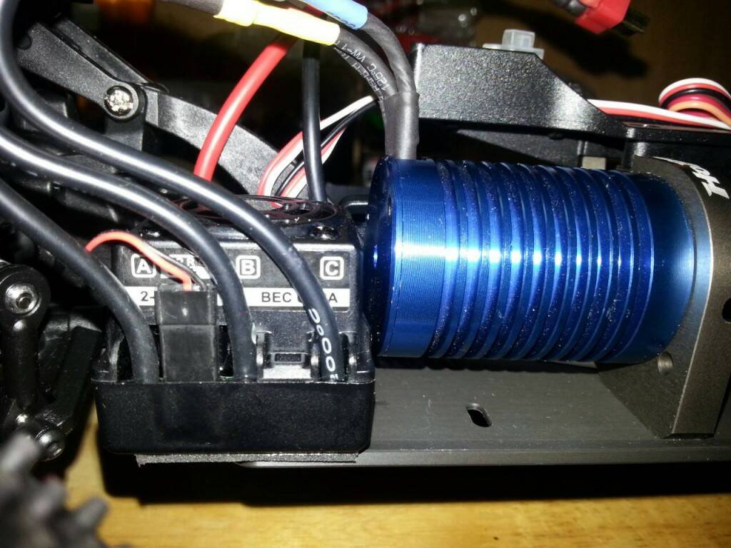

我意思是前進時他會呆掉 遲鈍 我是壓一下 放開在 押一下 他就會動了 線插錯也會這樣嗎??

因為第一下是煞車,所以在靜止的情況下你會以為他沒反應,把馬達線的正負極對調看看。

馬達正負極是指接在馬達上的正負極嗎? 對調不會怎樣嗎?  詳情 回復 發表於 2014年6月24日 01:45 PM

馬達正負極是指接在馬達上的正負極嗎?
對調不會怎樣嗎?
是的,一般來說反接就會反轉。你看你馬達線中段應該有個接頭可以拆開。不過哪一個是正極哪一個是負極我就不知了。打個電話問問賣家比較快喔  詳情 回復 發表於 2014年6月24日 01:59 PM
