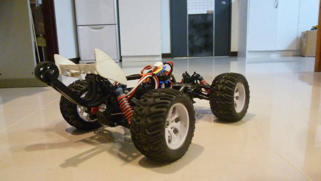

發表於 2014年5月15日 06:18 PM | 顯示全部樓層
本帖最後由 ciibala 於 2014年5月15日 10:09 PM 編輯
一直下雨,只好在家裡拍了
Toro 120A 電變 + Castle 1410 3800kv馬達 + 16T 馬達齒 + 2S Lipo
交叉測試的結果
1.換上原廠細釘胎,結果就不翹了,起步時後輪在我家地板畫出一條輪胎痕
2.換上Toro 8 150A電變,夭壽,跳更高還空翻半圈背著地
所以關鍵是大輪胎,還有這顆高KV的馬達
想趣味就是換這個大腳胎,想高速就是用原廠細釘胎

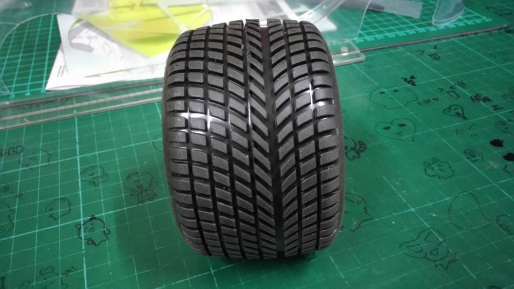

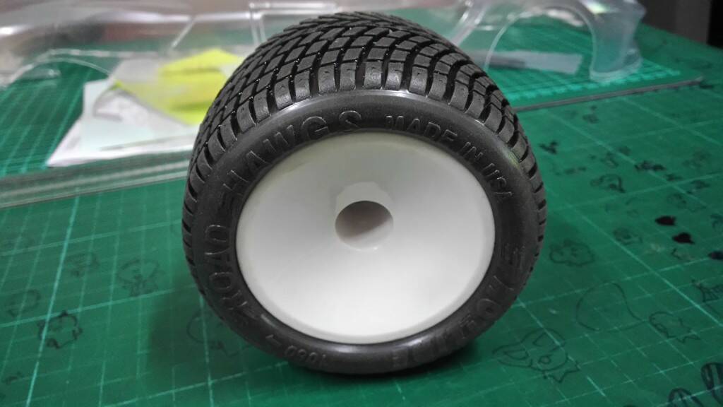

發表於 2014年5月15日 06:48 PM | 顯示全部樓層
推薦一組道路胎,pro-line 裝上原廠框,上完膠再來裝車。
uki
  發表於 2014年10月7日 10:37 AM
可問這顆胎的內徑外徑跟寬度是?!  詳情 回復 發表於 2014年5月15日 07:50 PM
