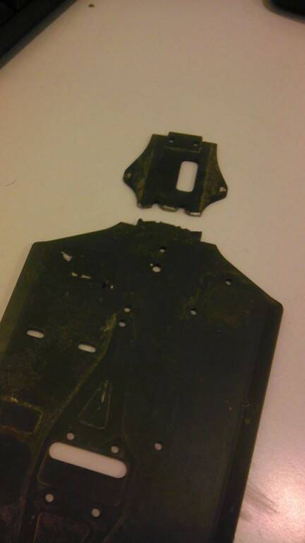

好像玩出火藥味了..........

發表於 2013年8月27日 10:07 PM | 顯示全部樓層
本帖最後由 冰漓雨 於 2013年8月27日 10:13 PM 編輯
kartae86 發表於 2013年8月27日 07:20 PM
好像玩出火藥味了..........
您的玩法即便是TRAXXAS也會斷(敝人這邊也有車友玩壞TRAXXAS車,當然是暴力玩)
且斷那個位置是因為您沒有升級底盤到後差速箱的支架的CNC金屬升級件(料號11131&11132)
(可以的話CNC前上補強板(11135)也可以一併升級)
所以落地的時候支撐不足或是螺絲扯出來,造成折斷底盤(敝人車友也是玩死亡跳台和大跳遠,底盤是沒斷掉,但是也整個彎起了,升級後目前就沒再同樣跳法損壞)
當然,不是升級就一定不會壞,但是那個位置是標準版tt10暴力玩的罩門位置
