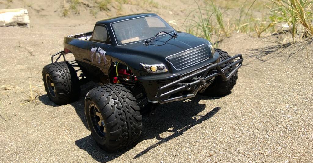

冰大,我這禮拜我跑去永安漁港玩,
用Tanshock 套裝 3800KV 配13T,
雖然翹不起來,但速度上算是有滿意。 ...
恕敝人眼濁,請問您這是哪台車
另又用哪種規格電池
發表於 2013年8月5日 10:01 AM | 顯示全部樓層
冰漓雨 發表於 2013年8月5日 09:57 AM
恕敝人眼濁,請問您這是哪台車
另又用哪種規格電池
小弟這台和您一樣~是TT10,
只是我把它弄到超不像....
我是用Tankpower 7.4v 5200mah 30C,打算用到40C的電池
發表於 2013年8月5日 10:05 AM | 顯示全部樓層
恕敝人眼濁,請問您這是哪台車
另又用哪種規格電池
我換成小野人輪胎,前後防撞、蝴蝶板換SC10的,換大腳殼,
我很推薦S10的前防撞板,他底部是一個斜面,
這禮拜不小心撞到大石頭,車子利用底部斜面飛起來,車沒有爛掉。

啊啊~是敝人自己忘記了啦
還有去另外一個帖子留言說,歹勢
敝人認為您的車不能孤輪有兩個可能
1.電池不夠力,總輸出能力太低
2.用11T馬達齒應該就有機會孤輪了
敝人3400KV馬達在未改TT10用7.4V 用13T靜止猛扣油門就可以孤輪
11T馬達齒則是更輕鬆就可以拉起來
11T加上 11.1V 5200MAH電池則是可以後空翻
不過敝人的胎是選用直徑12.5CM的大腳胎,這個參數也會稍微影響
以上粗淺經驗供您參考(當然玩這車並不一定要能孤輪,敝人是比較在乎動力夠噴,容易孤輪也是影響操控)
