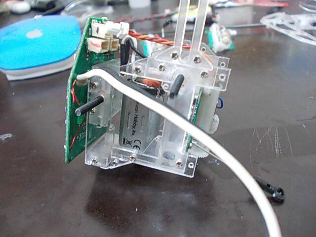

也來分享自己設計的mcpx側版
 樓主| 發表於 2012年3月9日 11:50 PM | 顯示全部樓層
高手不敢當..太久沒認真的飛了..壓克力我也有備料..以前主軸不太會用時不敢加工鋁合金時壓克力是首選.但是用壓克力有一個缺點是容易斷裂.1mm玻纖版今天摔了好幾次都沒壞 因為拆裝了N次機子有一點跑掉了..飛控好像有點怪怪的..
發表於 2012年3月12日 02:20 PM | 顯示全部樓層
早上試飛一下,炸了幾次發現尾管容易轉動,但是螺絲鎖太緊尾管座又容易撐開,只好修改一下尾管座的結構看看是不是能耐的住螺絲鎖緊時的撐力。
 樓主| 發表於 2012年3月16日 12:21 AM | 顯示全部樓層
修修改改好次..定版搞定..

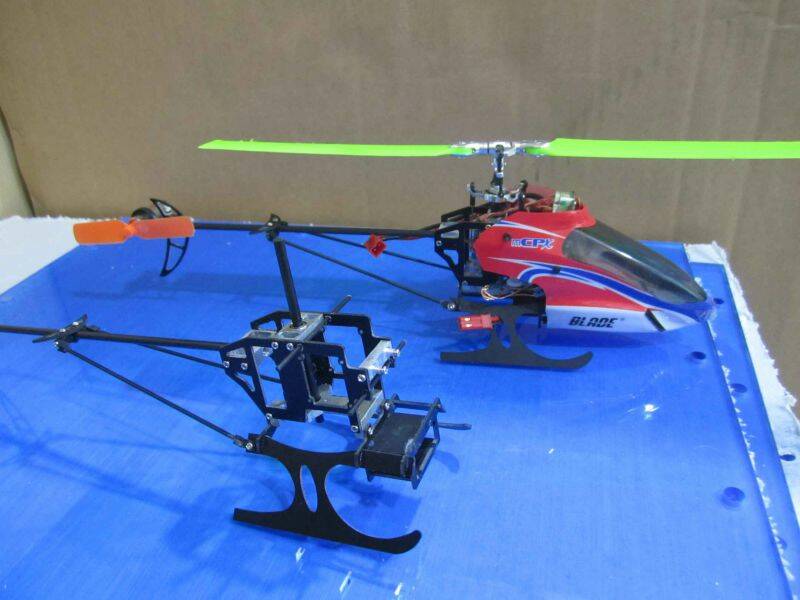

發表於 2012年3月16日 12:54 AM | 顯示全部樓層
這我該說甚麼呢?
你如果把機頭罩換掉, 就可以完全脫離MCPX這個名稱了! 哈!
有沒有想過把機身放大一點, 把SERVO換成2.9G的那顆, 用更強的無刷馬達!
哇! 一定可以噴到一個不行!
發表於 2012年3月16日 10:35 AM | 顯示全部樓層
一、你把頭罩柱四支的位置一起往前移,主板位置改高,裝頭罩後主板有些突出來。
二、頭罩應該是用1.5MM碳棒吧?但是放在機身上就要用膠固定了。
我在修改時主板、頭罩柱位置是不變的,就怕影響裝原廠頭罩跟鎖尾,我發現主板中間最大的元件是跟尾管同一水平的,我也不知道主板變高了會不會影響鎖尾。
其實你能車出鋁件,不知道是否能在鋁件上面挖孔作內牙,我目前是用M2螺母當內牙鎖上M2螺絲當柱子,當然原廠頭罩孔是進不去的,但是如果我有你的設備,我會在上軸承板挖M2規格的內牙,用M2螺絲當柱子,一頭可以鎖入一頭再車成1.5MM就可以插入原廠頭罩孔。
如果能修改這些應該就更完美了。
 樓主| 發表於 2012年3月16日 09:37 PM | 顯示全部樓層
原帖由 jsc1974 於 2012年3月16日 10:35 AM 發表
我在修改時主板、頭罩柱位置是不變的,就怕影響裝原廠頭罩跟鎖尾,我發現主板 ...
寬機身就有這個問題.己經調好久了.家裏 少說有十組不能用的機架.再來就是這組機架裝的是海波浪550mah的電池.為了把電池放到機罩裏面只能這樣了..m2的螺絲一般用的應都是比鋁還要硬的材料.(熱處理過的鐵)要在上面再打一個洞是自找麻煩.
