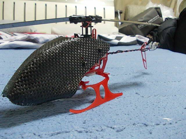

MCPX紅色機身終於到貨了!

我倒是覺得讓腳架斷或是變形也不完全是壞事
畢竟有地方斷或變形才有辦法吸收衝擊力
只要做的很容易更換
還有機身核心部位安好就可以了
就像汽車在設計時
也是有設計潰縮區
就是希望在駕駛艙外儘量分散掉衝擊力
降低傷害
 樓主| 發表於 2012年3月7日 04:00 PM | 顯示全部樓層

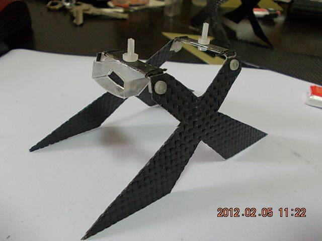

試飛了幾次亞克力的腳架的確不行,損壞率太高準備找人用碳纖板加工,目前先換回之前diy的碳纖腳架用用。

紅色機身有兩套,第一套準備送原設計者GALE,第二套剛才自己先裝了

我也想用CNC切割,但沒設計而且材料又貴,所以先用亞克月裝測試修改了好幾版,目前我自組裝了好幾套又修改了小部份的設計,測試一般飛行來說,機身的部份還不錯幾次大炸都沒事,腳架大炸必掛,尾電機座直接命中也是掛,結構確定了接下來打算找碳纖業(或坡纖)加工,不知道請你加工的話費用要多少呢?
