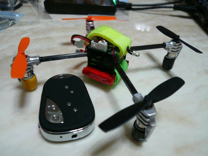

另類風格的小瓢蟲 --此篇見仁見智-純另類思考分享
因為小瓢蟲的殼共鳴聲音實在不太習慣..所以去書局買綑綁東西的魔鬼沾..
小條的即可..顏色挑自己喜歡的...然後綁上去後取代外殼..就變成小剛砲瓢蟲..
魔鬼沾除了超便宜..顏色隨時可以更換..還可以保護貴松松(台)的接收版..
之前有裝LED的記得魔鬼沾中檢剪開再包好即可..
有關LED部分之前大大有分享了..可以拿清ID的附贈跳線黏上LED和熱縮套管即可..
這LED有何好處呢?如何開關呢?這次送佛到西天大相送吧..
小瓢蟲插上電池後LED會點亮..等熄掉就是接收版開機完成..可以準備飛了..不錯吧!

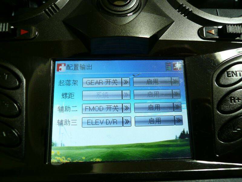

那開關LED總不會拔線吧...聰明的大大當然會用聰明的方法...
拿這支控..您會找哪一個開關來開關LED呢? 我選了GEAR(起落架)的開關...又大又順手
然後控這邊選一下第一行為LED開關.. 以DEVO8S為例..其他控位置相同...
挑一下"起落架"的地方選"GEAR"然後選"啟用"..就完成了

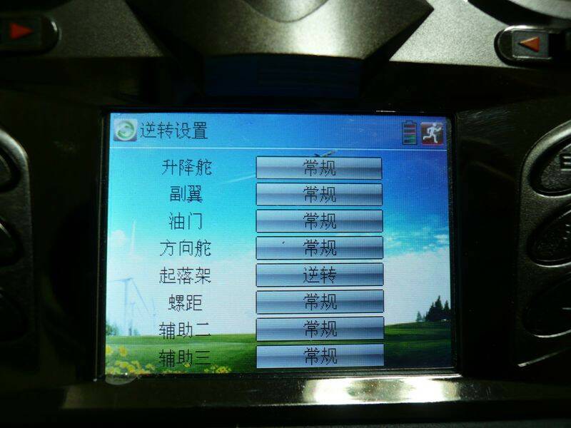

因為開關和LED點亮的位置相反..那就去"逆轉"那邊剛改一下"起落架"部分即可!
改完就是開關扳下來會亮.. 反之一開機就要LED亮的大大就跳過不用改這裡..
這樣就完成拉...進階的話..變一點花樣吧..
如果不要翻滾3D而是純飛航道的大大比較注重飛行時間則加掛大電池(最大建議低於等於600MA..再大電池就太重了)或想空拍掛鑰匙圈攝影等都可用第二條魔鬼沾來綑綁大電池或攝影器..但要請慮重量喔...
要幫小瓢蟲減肥...以上從電池座加上魔鬼沾就OK了..
