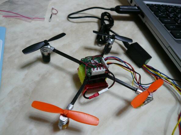

小瓢蟲韌體升級分享 (需要配合UP02+Adapter線)
前天狠下心來買了UP02的USB線.. 而是適配線是購買小瓢蟲經過索取後附的..
看來這星期要多吃幾天的泡麵了.
而不想花錢的大大可以考慮找一下"華牌台灣經銷商"幫忙升級
(adapter線不要的話..可以免費送我拉)

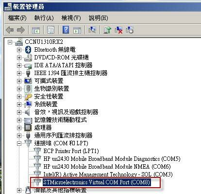

2) 安裝完後 電腦不需要重開機 插入UP02 USB線讓電腦裝一下驅動程式..
然後打開"裝置管理員" 看一下用到哪一個COM PORT 如下圖是COM8
並確定驅動程式安裝正確電腦抓到這條貴鬆鬆(台)的線..不可以有打X的喔

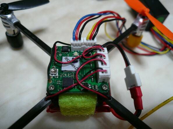

4) UP02尾端有像音源線的地方接上adapter線黑色盒子的唯一接孔
Adapter 線有一堆接頭取兩條3P接頭線路來做升級 如下圖
先要接上兩條3P adapter出來的線 (此時小瓢蟲電池還沒接電)

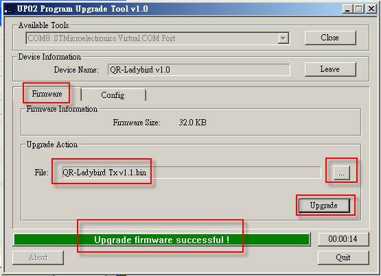

5) 打開執行升級程式後先選擇COM PORT後抓到UP02線
再接上小瓢蟲電池 就可以到"Device information"顯示小瓢蟲和韌體版本資訊了
(注意順序! 如果小瓢蟲接收版有亮燈就是順序不對..工具程式看不到小瓢蟲資訊 ..
正確連接要如上圖..接收板無亮燈)
6) 確定分頁選擇 "Firmware" 然後選擇華牌網站新下載的韌體 按一下 "Upgrade"按鈕即可
成功後會顯示下圖成功訊息
7) 按一下 "Leave"按鈕即可切斷連線, 此時小瓢蟲接收版的LED燈會閃爍代表重新開機
