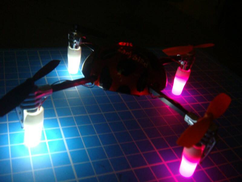

<<小瓢蟲大膽玩夜航~告別迷航!>>
廢話不多說~請看圖
[本為測試品,燈的耐用度目前未知 ]
這回加裝的LED燈最主要是為求辨識度,不求花俏超閃亮...XD
不過這組挺令人滿意的是,燈飾效果近看蠻不錯的很像燈管呢,簡潔有力~飛高於10F還是可清楚看見那4個亮燈
最主要是,這燈比起一般3mm/5mm的燈放射角度來得大,且亮度又亮又小輕巧
而要加裝燈又要兼顧續航能力,我覺得目前這樣已達極限了,不需要太花俏
依現狀這樣開燈在戶外飛的續航力至少也有5分鐘,真的不錯
若是先前那樣以0.06mm漆包線牽線的話,問題真的不少就算了也不耐摔
另外小弟建議各位大大,不要把七彩快閃燈裝在尾巴,那閃燈非常容易使您有錯視,造成摔機... 除非飛高不然不要直視閃燈。
我就是過來人,先前依照4#6(改)電子花機的經驗...
[ 本帖最後由 zidane0623 於 2012年5月15日 06:30 PM 編輯 ]

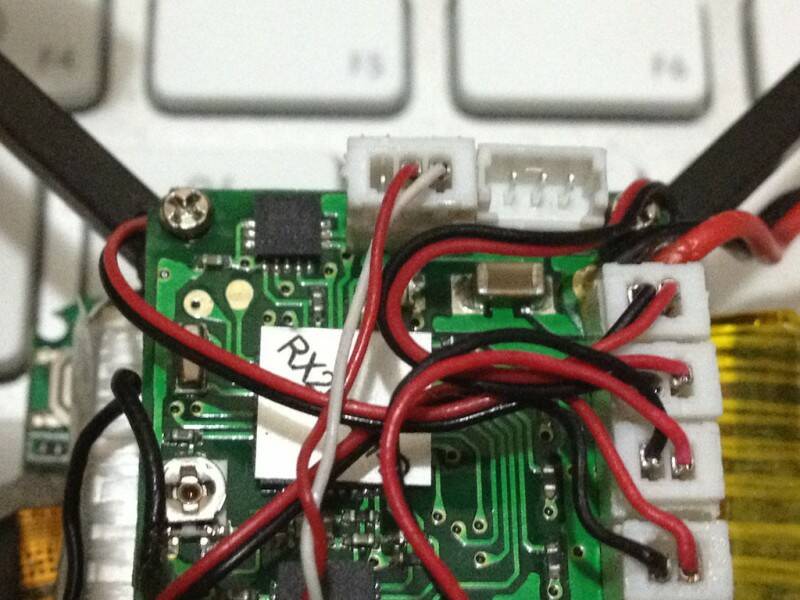

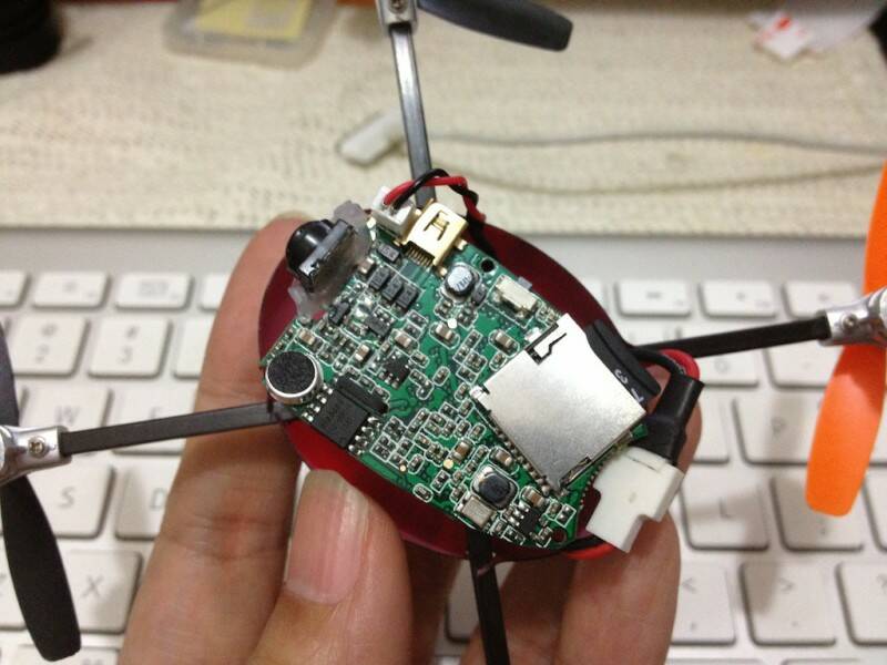

發表於 2012年5月16日 10:01 PM | 顯示全部樓層
小小的小飄蟲也能航拍,實在太讚了
我使用的是從ebay購買的808匙扣DV,把殼及內置電池拆掉,造一條連接線把DV上的電源插頭連接到小飄蟲接收器上的Camera DC埠上,最後這塊DV的主板就貼在小飄蟲的肚子下。
不過,這塊匙扣DV的關機電壓比較高,要使用400mAh 25C電池才可同時供電給小飄蟲及DV,原裝的240mAh電池一推油門DV就自動關機
[ 本帖最後由 pauliu 於 2012年5月16日 10:03 PM 編輯 ]
