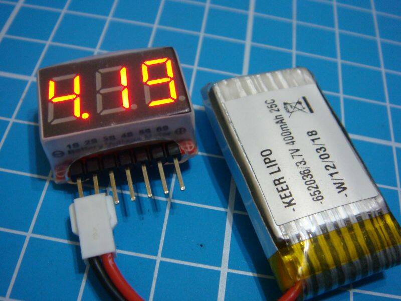

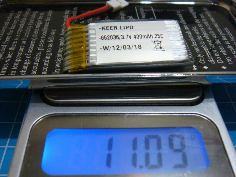

接下來小機最近主打的副廠400mah 25C電池
塞進瓢蟲肚子裡真的飽飽的 XD,重量上可說是比我手上的所有電池都來得重。
這電池續航力在戶外狂飆6分鐘下來電壓大約3.81v左右,說起來...6分鐘站在戶外飛也是蠻累人的一件事 = ="
目前手上沒一顆電池在外狂飆能超過5分鐘下來還有3.8v的
室內飛的話應該可以飛10分鐘,畢竟戶外飛很多因素會較耗電

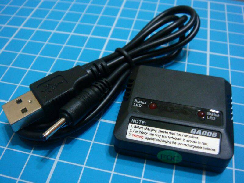

另外最近華廠出的機子都會隨機附贈一小台充電器,其實不瞞您說這充電器也挺好用的。
只是可惜在於只能充兩顆電池 XD
是好用在哪呢!? 我記得先前黑牛大有提到說,華廠原廠的充電器會充到過充才斷電(例:V120D02S所附的插頭式單電池充電器),而新版機附的充電器不僅能充華廠所有電池,也能放心不會過充...小弟就是常常插著充電人就跑去忙了,後來又忘了拔掉...一直插著到隔夜才想到要拔電池...@@
如下圖...這是一直插著放隔夜的電壓
最重要的一點,我相信很多大大都嘛拿智慧型手機,相對的一定會有隨身電池... 哈哈~
這樣在戶外郊遊只要有帶著"行動電池 + 華廠充電器 + 機子 + 電池",就能隨時隨地享受飛行樂趣又免煩惱,而行動電池就回飯店&車上(車要有轉USB座)直接插著充就好了,真的是越來越方便了。

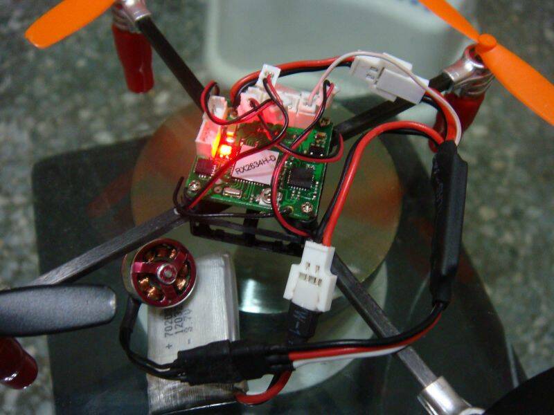

原廠馬達算是耐操了,若要改無刷100%可以
下圖為改造測試範例,只簡單接電變與無刷馬達而已,100%可啟動馬達也能正常運轉
上圖為4G6改焊電變(原Mini CP所使用)+C05M,已測過Genius CP雙無刷套件的電變也能正常啟動。但不建議拿雙無刷的電變來用,因它有主尾電變之差,這樣動力輸出不一樣,這瓢蟲飛起來會很慘...急爬升會更明顯。一般來說要改就拿4片同款電變、4顆同款無刷馬達...,正逆轉更不用擔心~只要白、黑線對調就能控制正逆轉了。

看到大大的上面機板的led 亮紅燈、我一插電池先亮紅燈過來亮別種顏色、這是哪裡不一樣呢?
