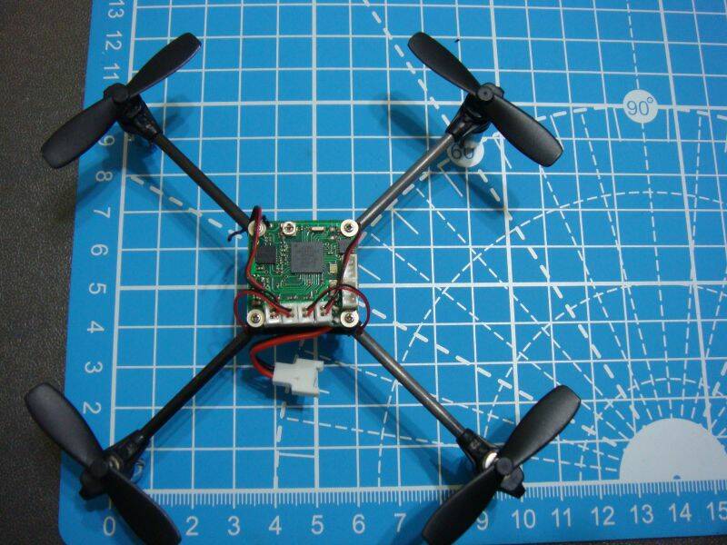

<<小瓢蟲大解密>>
原廠方面是寫10cm X 10cm,但實際...如下圖↓↓
實際不到10cm阿...當然這是不包含槳的範圍。

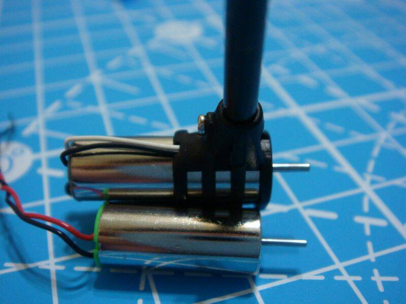

1mm馬達軸心↓↓
雖然說市面上琳瑯滿目的7mm尾馬達,但真的就沒看過有1mm軸心的7mm馬達...,這點原廠做得好~該怎說呢...4軸最致命的就是摔歪馬達軸心了,小4軸常換馬達幾乎都不是衰退,而都是摔歪軸心比較多。
槳的尺寸↓↓
槳材質硬也很耐摔還蠻不錯的
7mm綠蓋馬達與小瓢蟲馬達比較↓↓
小瓢蟲的RX-2634H-D接收板↓↓
接收板也不是說很大片,很讚

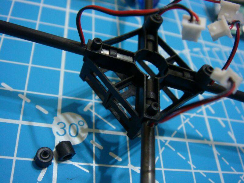

接收板主體架↓↓
鎖螺絲那四根螺絲座,有套上橡膠塊防震,確實還不賴...但這地方的橡膠塊似乎做得稍硬了點,防震效果不是說很好。
另外還有支架為3mm的空心碳纖製品,這我就不PO圖囉~
