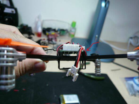

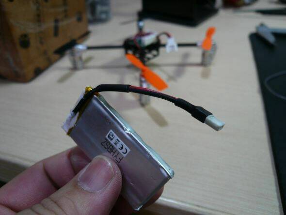

這是附贈的海波浪320MA 1s電池 需要自己拿烙鐵黏接線 (接線有附在內)

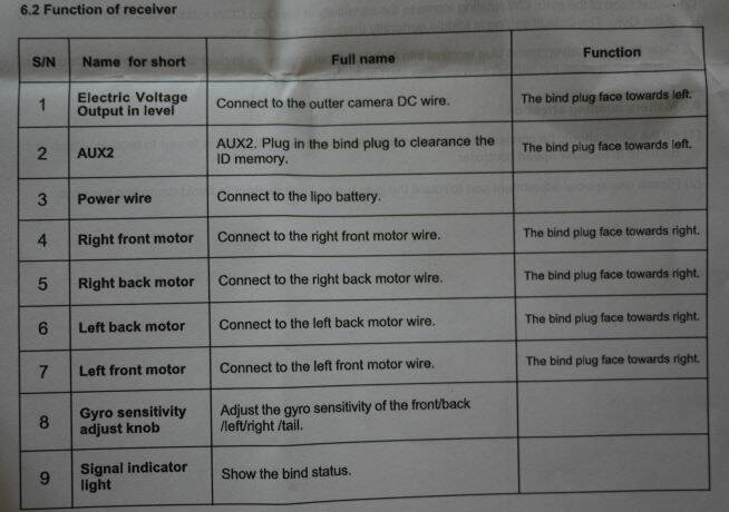

之前Z大說接收器兩個未知的接頭..現在得到解答囉.. 第一個為CAMERA 第二個為清ID用
說明書第一行說..控要用"直升機"模式..
用FMOD的 0 和 2 可以切換四軸模式.. 接收器上的LED會顯示不同

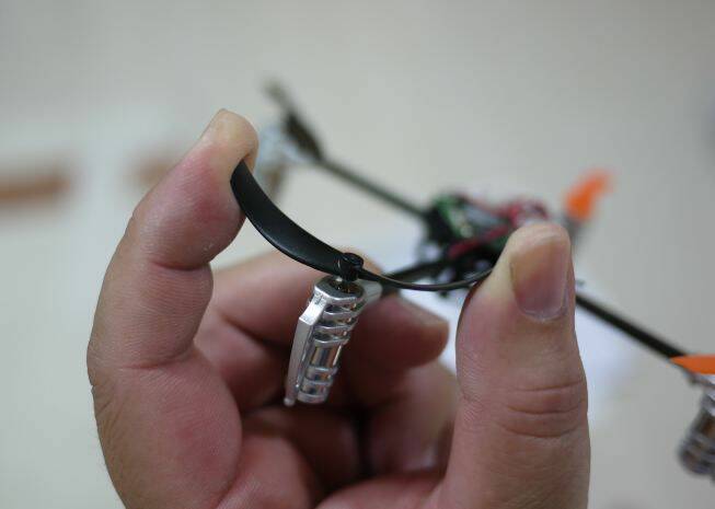

本身有多附上四隻獎.. 這是軟的..隨便A一下玻璃或牆壁就有痕跡..
為了觀眾..偶的手臂讓它A一下是紅紅的一直線..(這樣犧牲來加分一下吧)
可以理解原廠的目的...這麼小的四軸..軟獎可以減少受傷和家俱等物品撞機時損傷
黏電池很簡單.真佩服我媽當時堅持我去念電子科..真是先知卓見呀..雖然她不喜歡我玩遙控機
黏上5MM熱縮套管並補上矽圭膠後拿膠布貼上..(此部分是我比較龜毛.. 您可貼膠帶或參考即可)

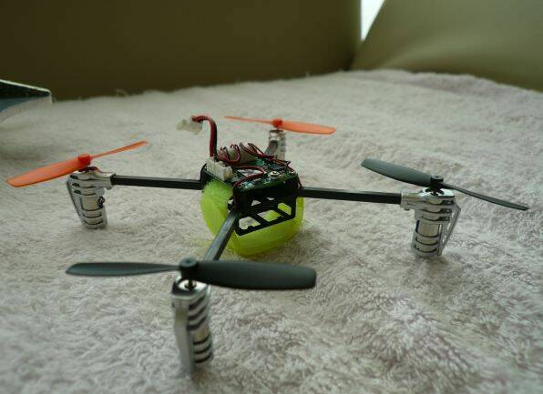

因為我都接大電池..而且摔機摔不到接收器...乾脆把小瓢蟲外殼拆了... 順便串上魔鬼氈可以綁電池
這樣也很好辨識..就算不用綁電池...留著也很好看..電池我調成 600MA (D02S原廠電池大小)有其他尺寸的電池 (如附贈的海波浪比較薄時..電池上面用厚膠帶補厚度即可..所以魔鬼氈不用調整)

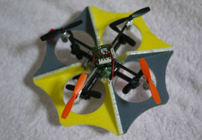

最後來個疊疊樂...還有本體比小瓢蟲小的.. 不過該退休給親戚小朋友做公關了
很多人會問..小瓢蟲也多穩.. 來...
1) 第一顆電池 您可以停懸和畫航道
2) 第二顆電池 您可以高速衝
3) 第三顆電池 您可以到外面飛航道..
飛3D或翻滾丫... 那就不知道要幾顆電池囉..

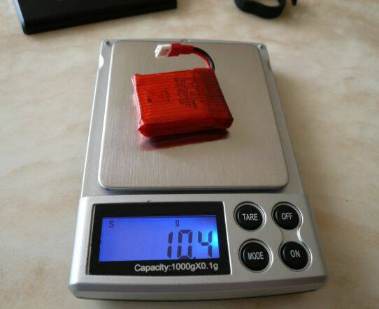

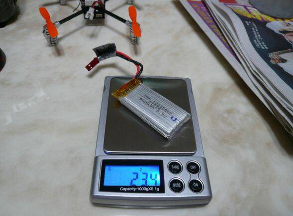

第二篇來看一下電池吧.. 好電池帶您上天堂呀..先看看重量和飛行時間(大約)
原廠240MA - (6分鐘)
海波浪 320MA 附贈(7-8分鐘)
德國G4 400MA 之前留下的(6-7分鐘) - 不知道是使用次數或是本身容量灌水
D02S 原廠 600MA (16分鐘)
800MA 20C 它牌直升機 (無測試)
900MA 25C 很多人買來超D02S那顆(無測試)
為什麼沒有測試呢? 因為加分不夠多...口我...不不不..是600MA電池已經玩到眼睛快抽筋了..
小弟我覺得不需要再往上加大電池了拉.. 另小瓢蟲原廠附的240MA很靈活..剛好測了這些電池下來
覺得 400MA(含)在室內玩很適合...600MA以上去外面玩.比較穩重(我沒有玩翻滾...但喜歡超快速衝...到某定點前拉油門停住的感覺~只有一個字..讚啦)

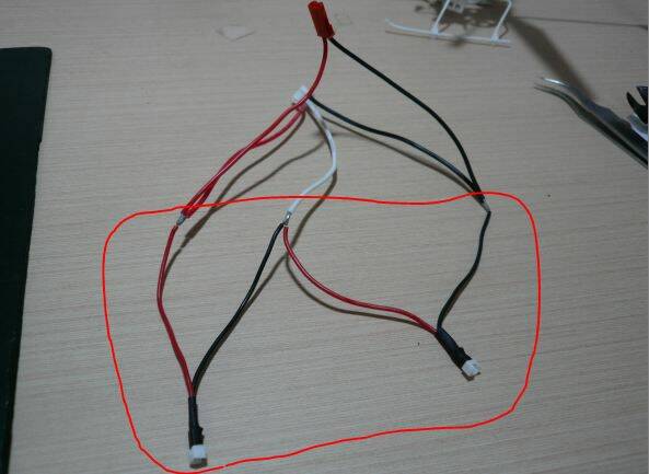

最後分享一下我喜歡用的分電充..上面華牌的2P 分線是拿9958用2P改的...本身分電充上面可以輪流顯示每個CELL電壓.. 當不接外接變壓器時也可以當電錶測量(不過要全接上..如2S就需要接2顆電池..它會輪流顯示..如 B1 -> 3.8V -> B2 -> 3.9V 等.. 充飽也會叫 ..個人覺得不錯用)
有興趣可以去沒屋頂找一下就有了
有關9958改華牌分丫充電線方式..來喔..以2P為例..加碼送分壓線接線圖..3P以上呢?..直接買現成的拉..
把紅色部分換成華牌接線即可..請記得先套上熱縮套管喔..
那鍋JP9紅色接頭部分(下圖最上面那鍋) 如果您沒有用B6等可以放電的充電器..那可以直接拿掉即可

空的連接端一個的確是清除ID用,另一個我就真的不知了,哈哈~感謝解謎

另外包著馬達蓋那個應該是橡膠材質沒錯吧!?
