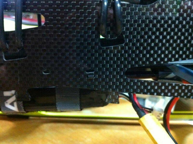

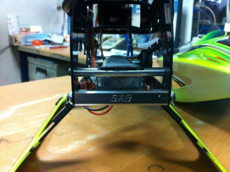

用亞拓5200Amh電池改裝

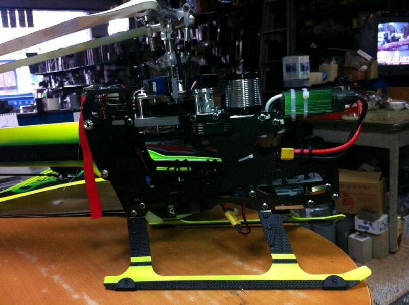

第一步請拆下兩邊側板 用螺絲把兩片側板鎖在一起後 再把底板那一片前方那一個鋁柱往前移 所以底板要往前鑽孔如圖五 (這一步是為了 底板往下移後 鋁柱無法鎖在兩側板上)

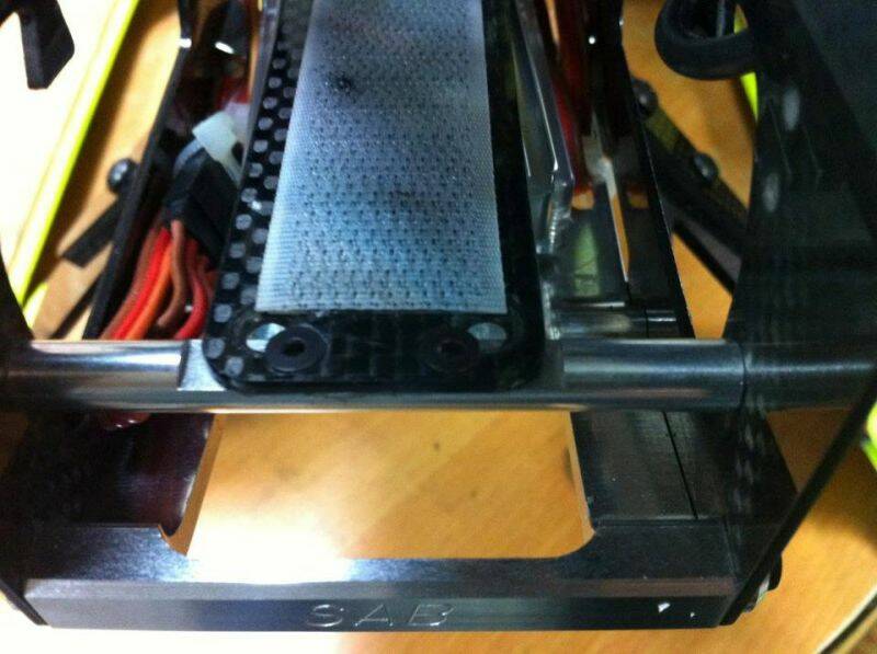

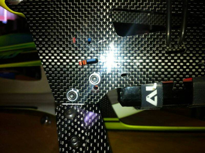

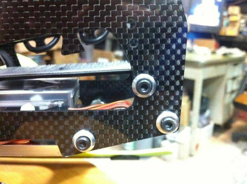

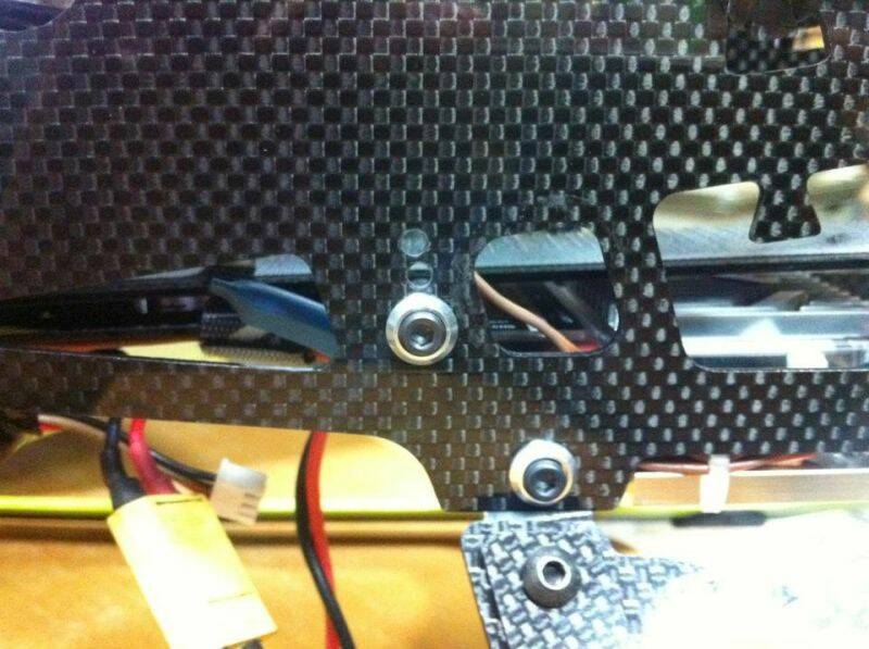

第二步請把改好的底板鎖上前中後三根鋁柱後 再把底板中間碳纖維哪一片 對準側板中間 最下一個孔位如圖三量好電池可以進去的斜角三支鋁柱的位址就是要鑽孔的位址如圖二 七 四 這就要自己標記囉
第三步請用電鑽 在剛剛側板上標記的三個孔位鑽孔 兩片對鎖側板 一次鑽過去 (這樣兩側板孔位才會一樣)
最後全部按照 孔位鎖回 就 完成囉
變電位址 這就是自己DIY囉 圖一
改裝完成囉
改裝完成囉
圖一
圖一
圖二
圖二
圖三
圖三
圖四
圖四
圖五
圖五

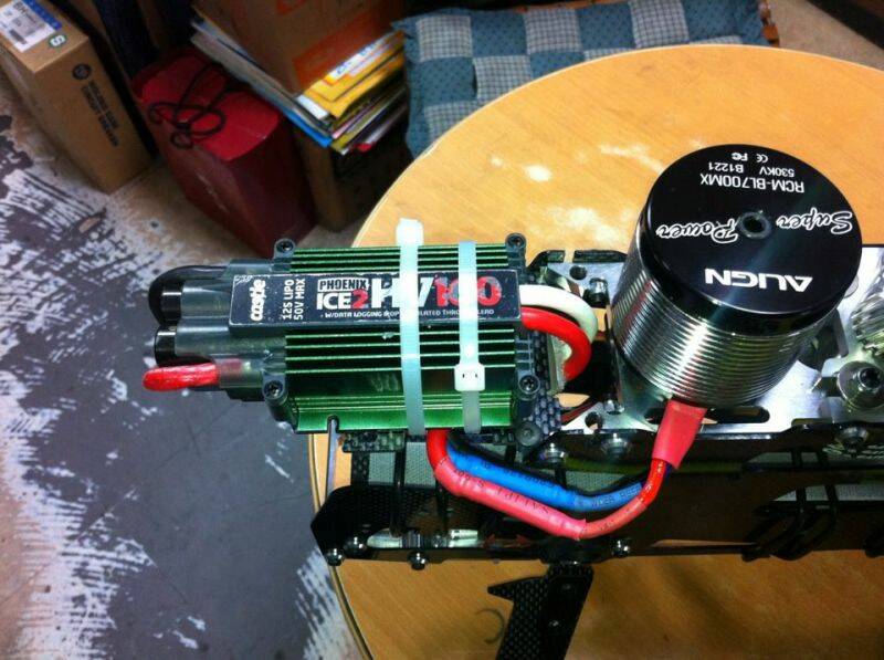

圖六
圖六
