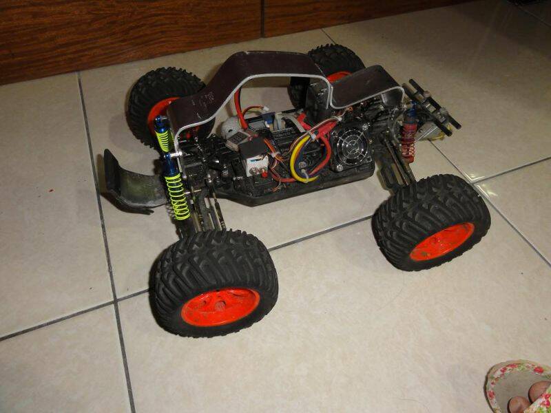

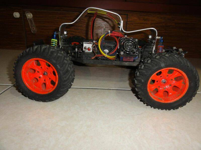

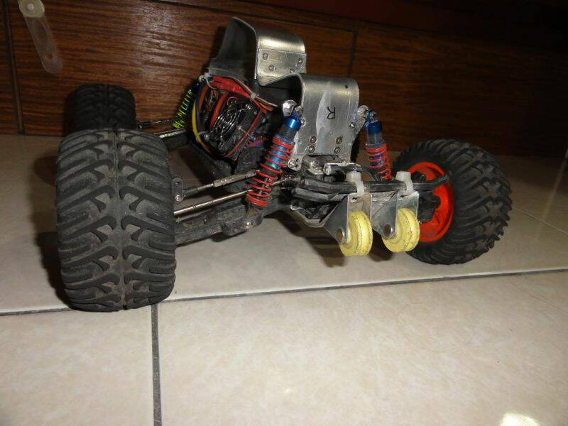

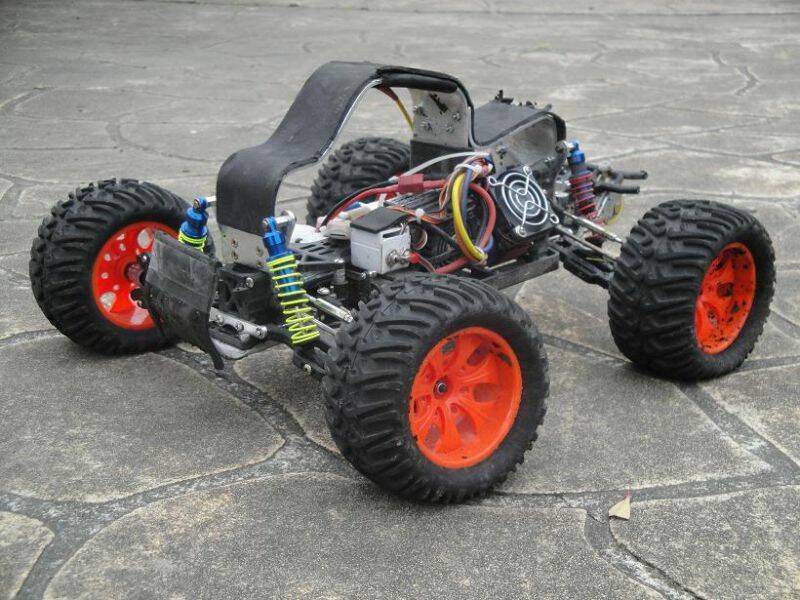

偉峰大腳(車架??防滾籠???....)
上次把車殼搞破掉之後就在想,現在這樣的配置,再多的殼也一樣會掛,
所以以現有手邊的資源,花了一天構思(只有晚上下班後啦),
二天加上一個早上的萬能雙手DIY的成果,各位大大加減看,並提供一些意見
下午試了一下車,應該是沒甚麼問題,只是上面貼的保護泡棉也是要常常更新呢?
還有就是沒有什麼防塵防水的功用
[ 本帖最後由 Johnson60102 於 2012年3月10日 10:33 PM 編輯 ]
先來一張側視圖
先來一張側視圖
屁屁也來一張
屁屁也來一張
怕他會冷,穿上泡棉防摔衣
怕他會冷,穿上泡棉防摔衣
經過測試,防摔衣屁屁部分品質不太理想
經過測試,防摔衣屁屁部分品質不太理想

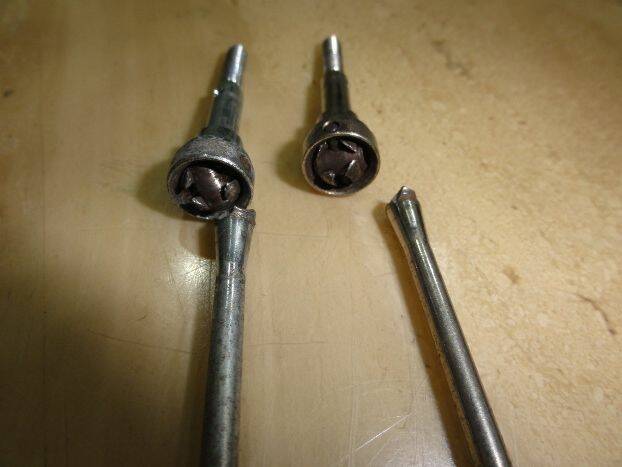

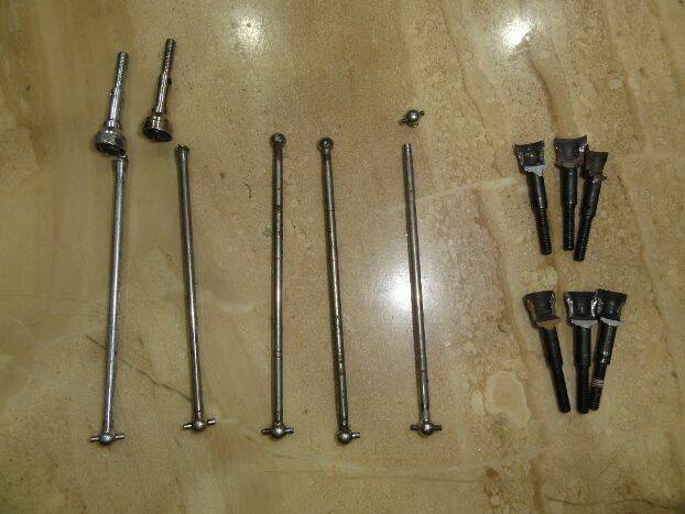

戰損零件
一直翹不停,一直翹不停的偉峰大腳
還是有一直都會壞的零件,一直壞一直壞一直壞一直壞
唉.......
[ 本帖最後由 Johnson60102 於 2012年3月20日 11:09 PM 編輯 ]
CVD最早掛點
CVD最早掛點
狗骨也是戰況慘烈,今天最新的,斷頭
狗骨也是戰況慘烈,今天最新的,斷頭

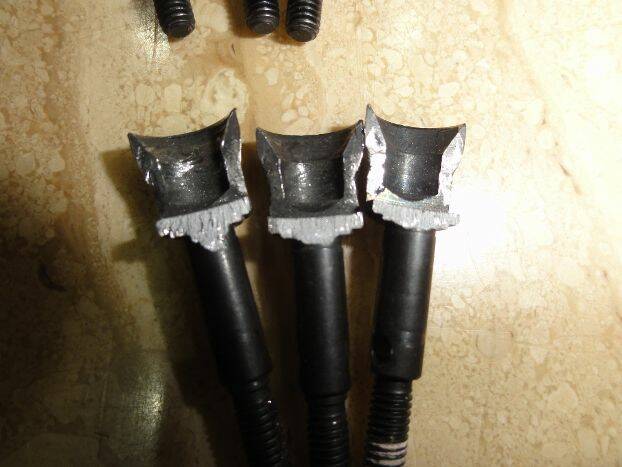

輪軸接杯最近斷的很兇,只要翹起來落地太用力貨落地時翻滾,接杯就斷給你看,備料不足時就只好玩2驅車了 ...
