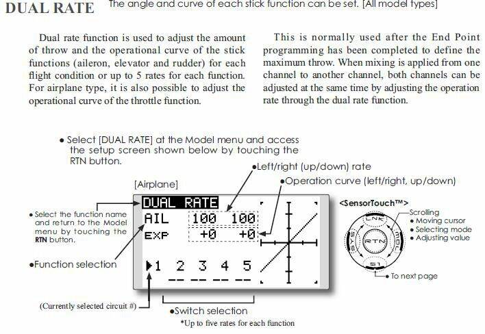

請教Futaba T8FG 設定聲光組問題
發表於 2012年4月6日 12:53 AM | 顯示全部樓層
原帖由 travis03199 於 2012年4月5日 06:43 PM 發表
找到原因了
這個地方我沒辦法設定 D/R 大小動
沒辦法跳到 1 "2" 3 4 5
撥桿已經指定在"SB"後,撥桿切換一下就會跳到2了!

發表於 2012年4月9日 03:24 PM | 顯示全部樓層
找到原因了
這個地方我沒辦法設定 D/R 大小動
沒辦法跳到 1 "2" 3 4 5
原帖由 travis03199 於 2012年4月7日 12:39 AM 發表
可能我有設定錯誤八
問一下寶建哥
你設定是用 飛機 滑翔機 直升機??
mult mult2 7channel??
問題解決了嗎?..............
代答一下............
設定使用簡單的飛機模式就可以了............
昨天實際試了一下...開關選擇1~5.........
右下方觸控盤...手指劃圈...游標每個位置都跳得到喔...........
