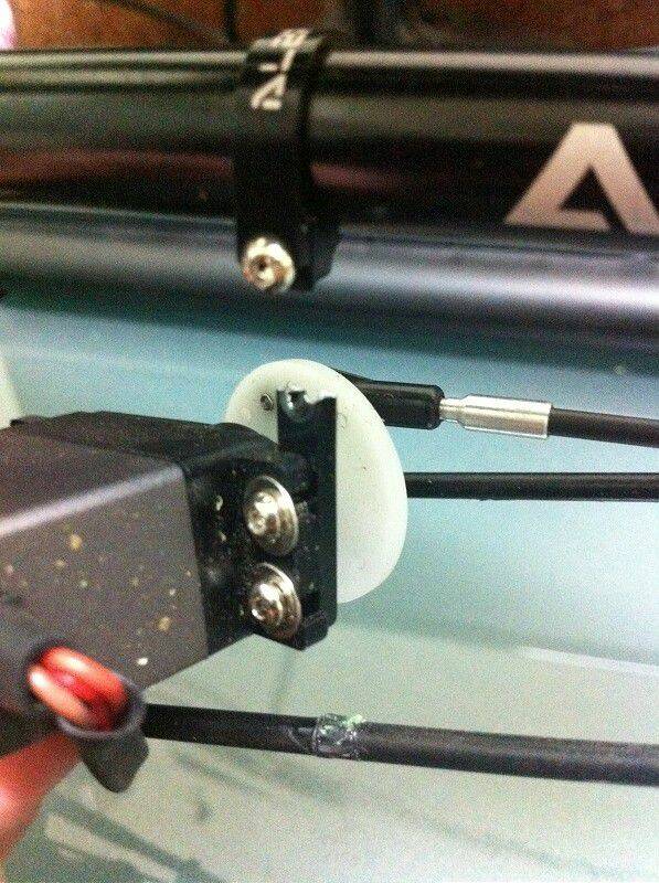

求救!!零的領域無法達成
主旋翼怪怪,怎麼調都無法變成零度@@拉桿和球頭扣都有換新的了,怎辦呢?
真是給各位大大添麻煩了@@

回復 44樓 AltonHuang 的帖子
小景:
        看起來你的主旋翼頭做的不錯了,看了你的大槳角度
應該是要把可調雙槳的連桿要調短,如果連桿太長導致
球頭無法在調短的話,
就要想辦法把連桿剪短一點點,在調看看。
不然就是拿到飛場請別的飛友幫你看看

原帖由 AltonHuang 於 2012年3月5日 22:15 發表
真是給各位大大添麻煩了@@
不好意思~小弟的愚見~
您的伺服機中立點都還沒調整好喔~要調整0度時~遙控器搖桿都需置中 (可以切HOLD, Pitch 設定為0%, 50%, 100 %)
這時候你的搖桿需在油門 50%的位置 (最好是把馬達線拔除, 我個人是只用Hold方式而已)
請確認你的伺服機擺臂有沒有在中間, 沒有的話請調整Sub-Tram 到中間  (三個伺服機都一樣)
三個都置中調整完畢後~遙控器一樣是在50%的位置~
開始確認Pitch 0度  (您的照片可看到伺服機沒置中)
太大或太小請調整連桿~^^~
供參考~
