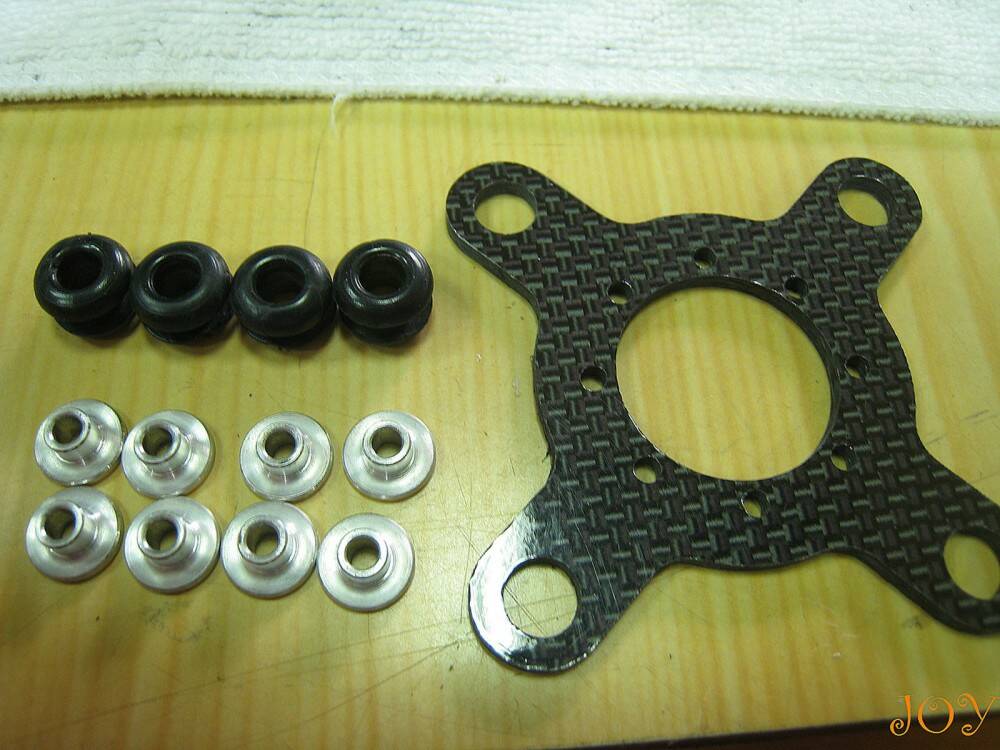

今日主角!!!
今日主角!!!
先組裝起來...
先組裝起來...

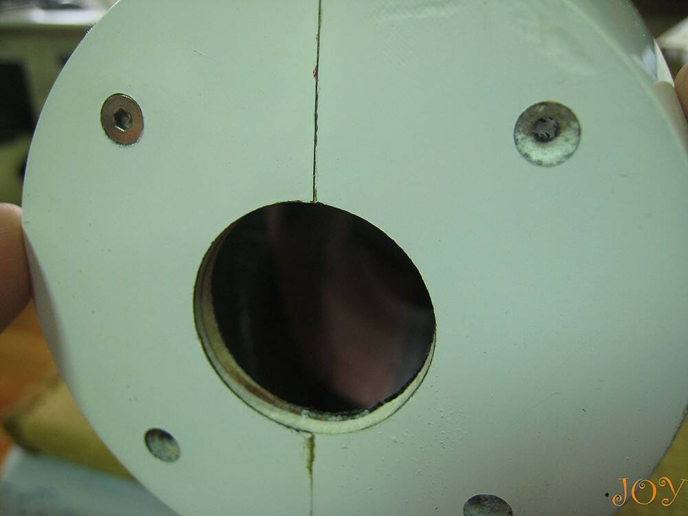

用膠帶固定在正中間.....要準一點ㄚ!!!把四個固定點先鑽好洞!
再用鎢鋼的磨頭做沉頭孔!!
再用鎢鋼的磨頭做沉頭孔!!
搞定....這樣螺絲就不會和機鼻底座干涉啦!!

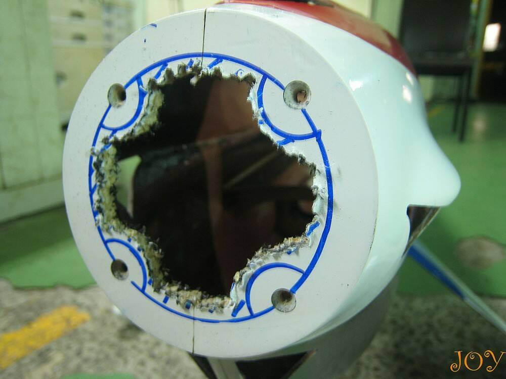

先找個小一點的底座來畫圓..
先找個小一點的底座來畫圓..
不用很準.....看的過去就好!
不用很準.....看的過去就好!
鑽鑽鑽鑽鑽啦!!!
鑽鑽鑽鑽鑽啦!!!
用斜口鉗把它剪下來!...很醜 ...沒關係!!
美容一下!!搞定!!
美容一下!!搞定!!

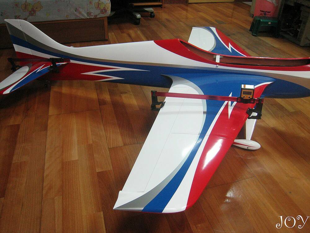

再來就要準啦!!...全部裝起來量角度!!
主翼是不可調的....以主翼為準先歸零!
哇靠!!!馬達上偏...0.9度哩!!!
使用墊圈來調整機鼻的間隙和馬達偏角!!(這要反覆拆裝好幾次...)
搞定.....下偏0.6度...先暫且這樣囉!!試飛後再調整!

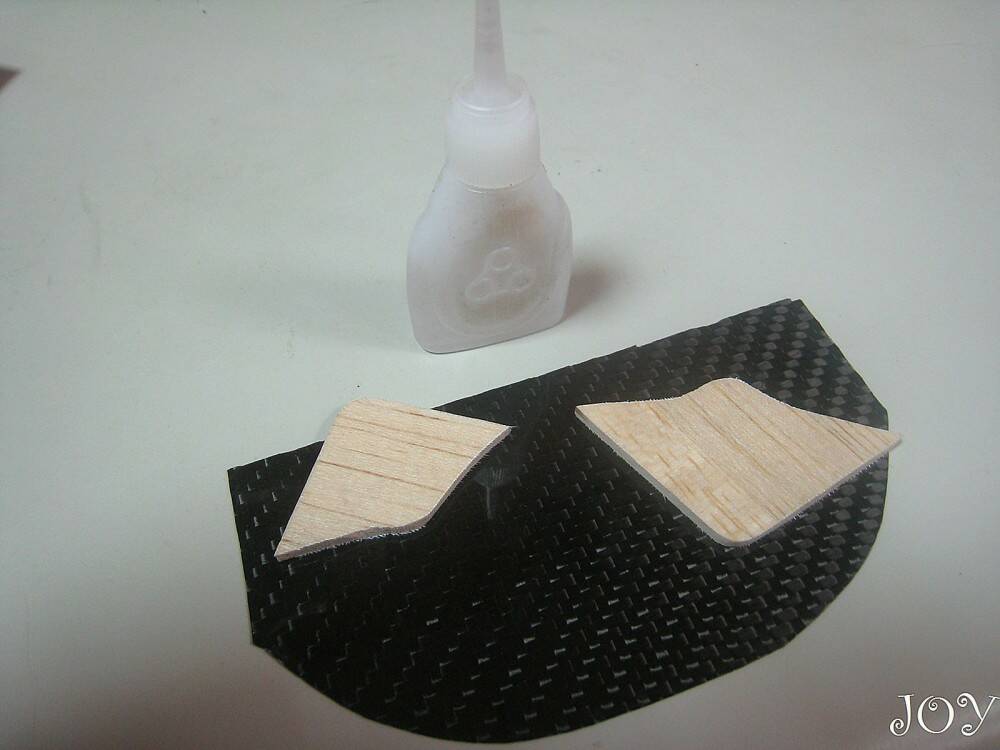

外型先合好....過程也是拆拆裝裝,就不po了...一樣貼上碳纖片,好看又堅固!! ... ...
膠合面一樣要打磨!
膠合面一樣要打磨!
上膠施壓...
上膠施壓...

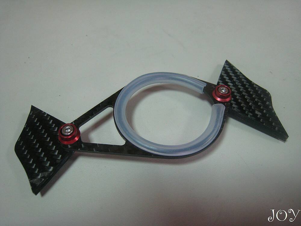

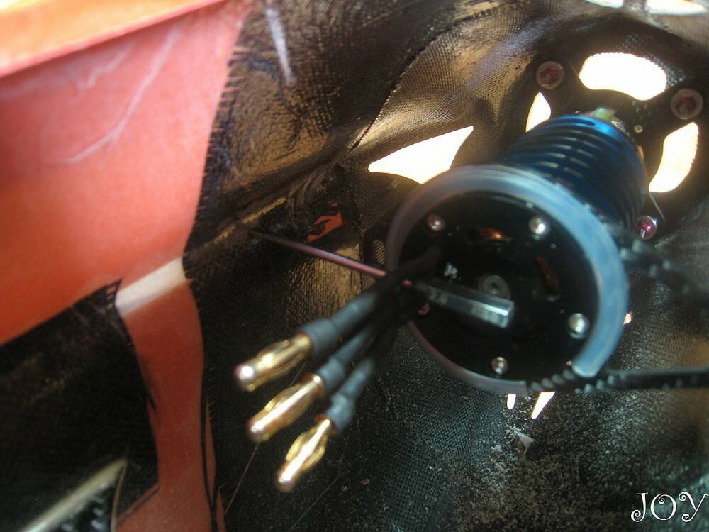

油管別忘了....這樣馬達才會固定的住!
螺絲固定孔最好像照片一樣,才方便將來調整馬達偏角!!
