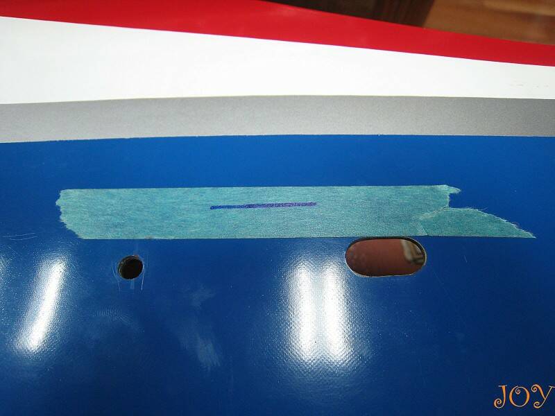

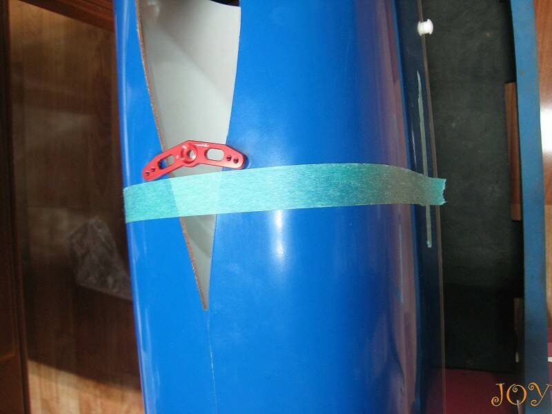

謝謝觀眾朋友的愛戴.....小弟會再準備---番外篇來滿足各位的喜好滴!!前幾集已經把舵面都處裡好了,現在開始安裝伺服機啦!!先從方向舵來吧....
先把伺服機暫時裝上去...量測高度!
先把伺服機暫時裝上去...量測高度!
再量一下孔距...
再量一下孔距...
量好後在機身外做好標記..
量好後在機身外做好標記..

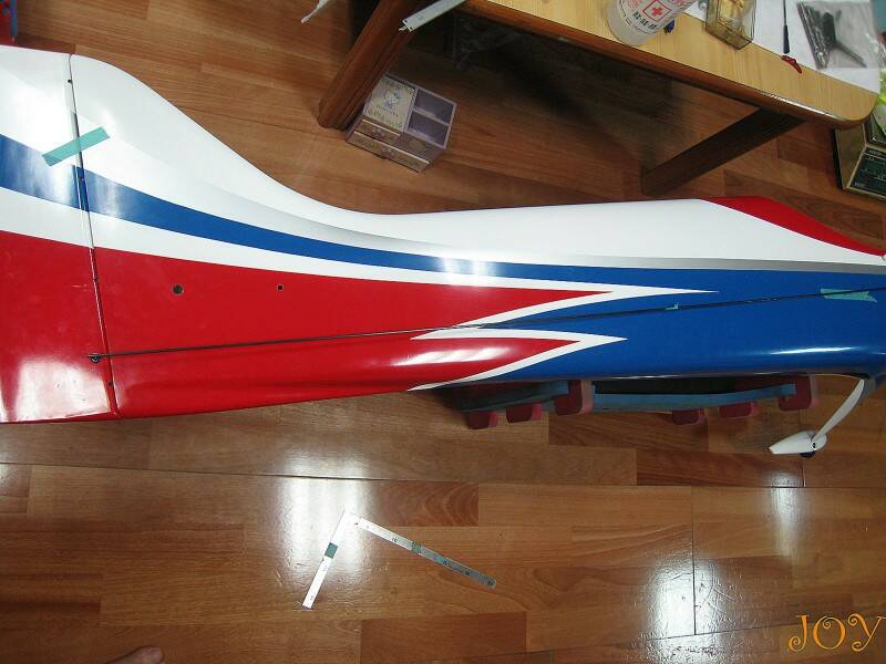

放上碳纖棒,瞭解鋼線的走向並再做好標記!
從機腹下做標記...
從機腹下做標記...
一樣用碳纖棒來確認鋼線的出口位置!!
一樣用碳纖棒來確認鋼線的出口位置!!
先用細鑽頭下手啦!!!
先用細鑽頭下手啦!!!
再用3mm的圓挫刀!!把孔完成!!
再用3mm的圓挫刀!!把孔完成!!

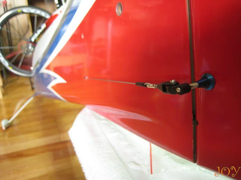

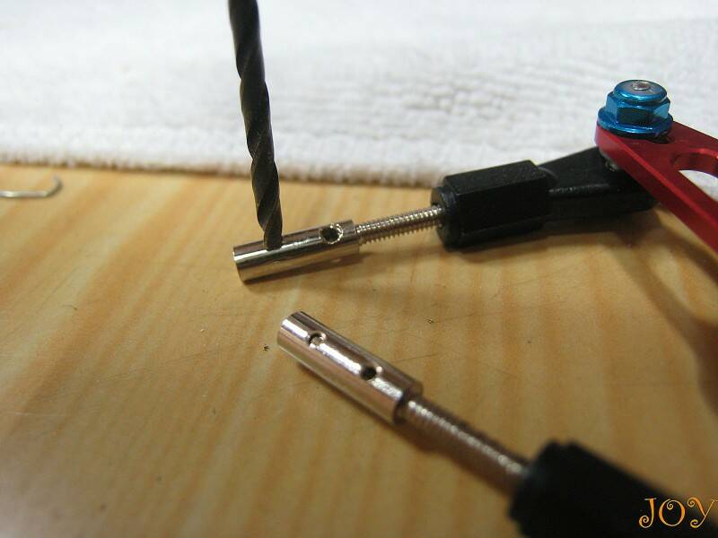

再來拉鋼絲囉!!...........
先把伺服擺臂搞定!
先把伺服擺臂搞定!
洞口要先倒角ㄜ!....飛久才不會把鋼線切斷!
這些零件可以去釣魚店買,選擇性多又便宜!
舵面上也用培林舵腳器 ....哈哈
舵面上也用培林舵腳器 ....哈哈
拉完啦....挺準的!!
拉完啦....挺準的!!
