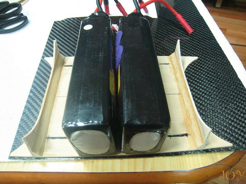

先決定電池位置,並量測尺寸!
先決定電池位置,並量測尺寸!
我使用2mm的夾板。
我使用2mm的夾板。
放上電池 .....幻想一下喜歡的形狀!哈哈哈...
就是這樣啦!!歐巴桑的中廣身材!...
就是這樣啦!!歐巴桑的中廣身材!...

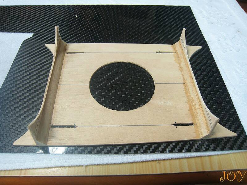

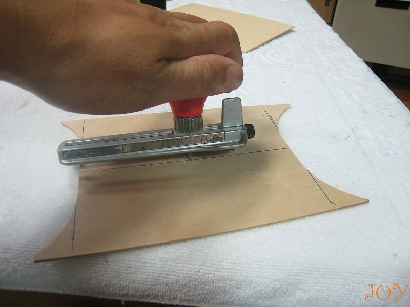

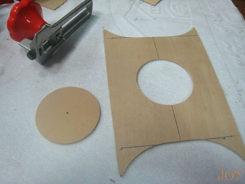

再來偷輕一下!!
再來偷輕一下!!
水ㄜ!!
水ㄜ!!
小幫手也來幫忙啦!!!
小幫手也來幫忙啦!!!

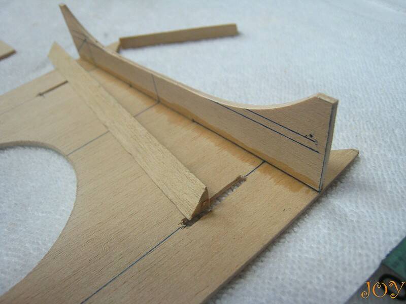

再加上肋材...一樣用2mm的木板!
再加上肋材...一樣用2mm的木板!
補上三角材加強!!
補上三角材加強!!
生地完成啦!!
生地完成啦!!

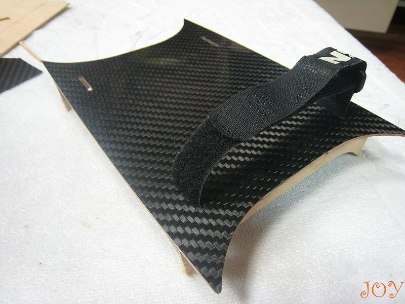

再來美化及加強電池座囉 ........
0.5mm的碳纖板來啦!
0.5mm的碳纖板來啦!
貼上!!
貼上!!
施壓!!
施壓!!
修邊....搞定!!!
修邊....搞定!!!

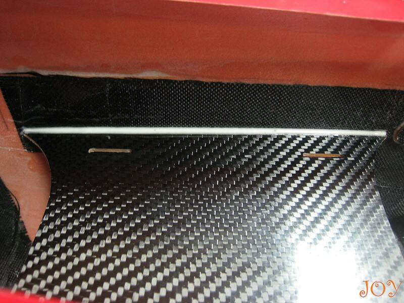

繼續...繼續....不要停啦......
先把機身裡的膠合面用砂紙挫一下....
先把機身裡的膠合面用砂紙挫一下....
放進去...喬好位置....
放進去...喬好位置....
先用瞬間膠固定它....
先用瞬間膠固定它....
換A.B膠豋場!
換A.B膠豋場!

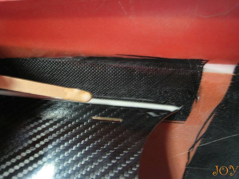

利用咖啡攪拌棒做出R角!!
利用咖啡攪拌棒做出R角!!

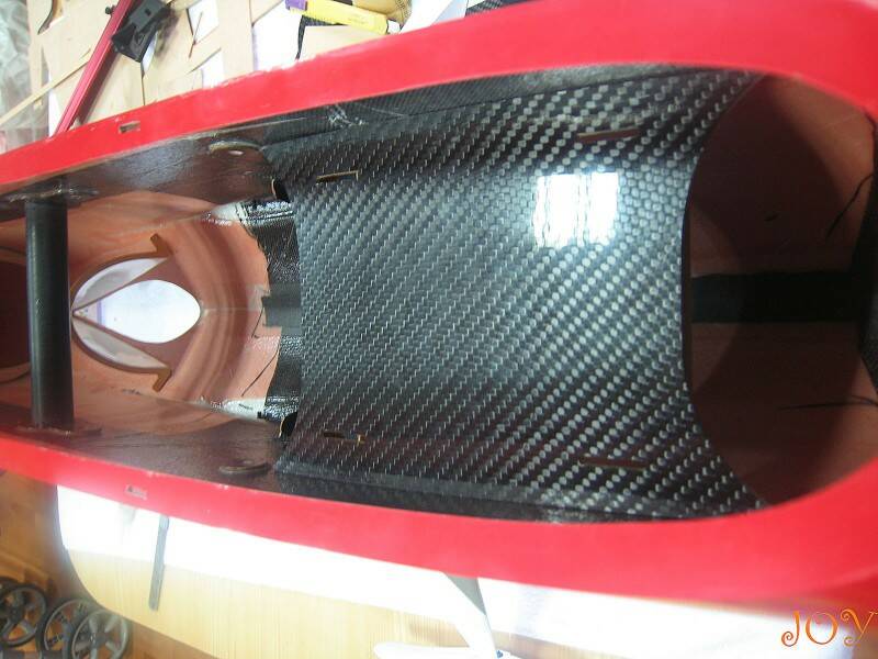

好啦........又搞定啦!!!真漂亮ㄚ!!哈哈哈!!
