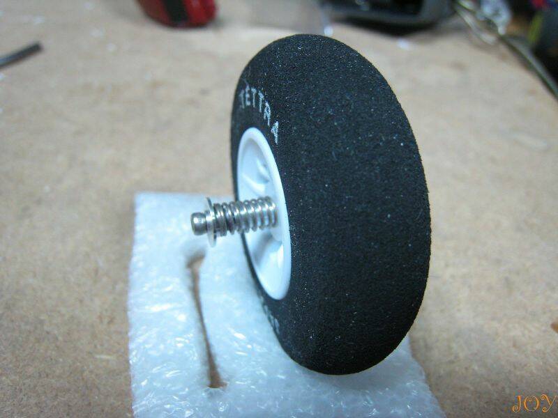

貴松松的輪組!
貴松松的輪組!

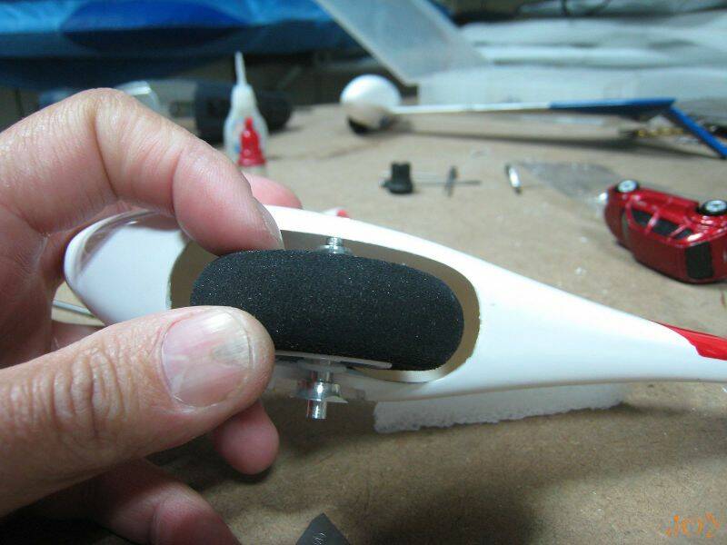

先照說明書組合起來!
先照說明書組合起來!
這樣實在不好塞進去!
這樣實在不好塞進去!
先鎖上一個長螺絲,比較好施力!
先鎖上一個長螺絲,比較好施力!
終於擠進去了!!
終於擠進去了!!
把兩側螺絲都拆下,放上墊片再鎖回去!
把兩側螺絲都拆下,放上墊片再鎖回去!
通通搞定啦!!!ㄣ.......光是腳架看起來就很美!!

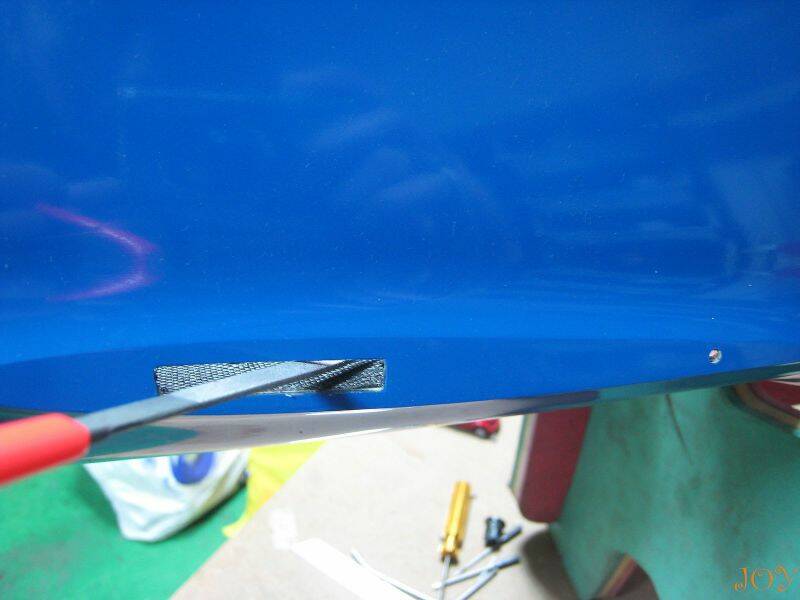

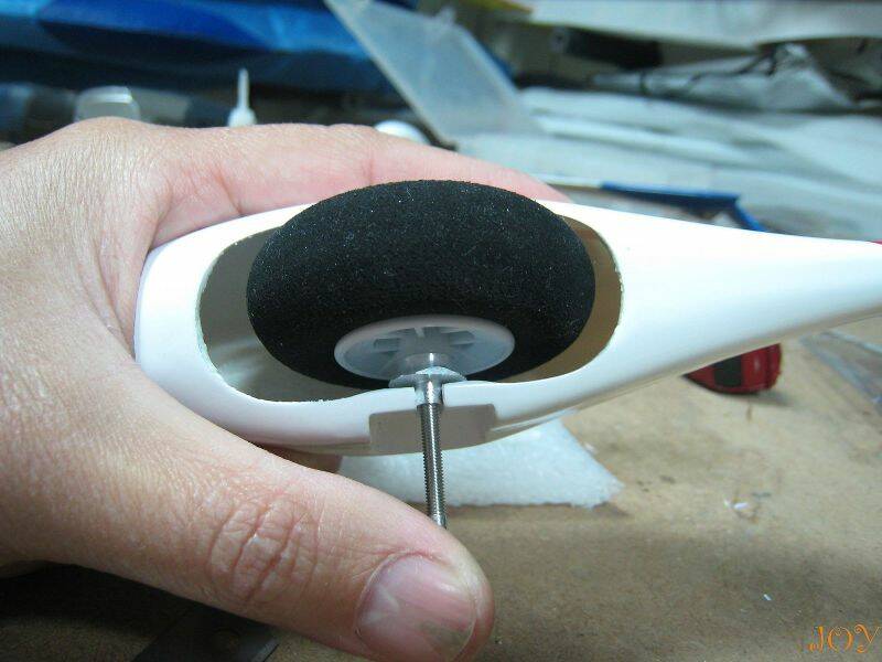

趁著小孩睡覺....繼續努力把腳架裝上去吧!!
先把機身的洞口給磨大一點!!
先把機身的洞口給磨大一點!!

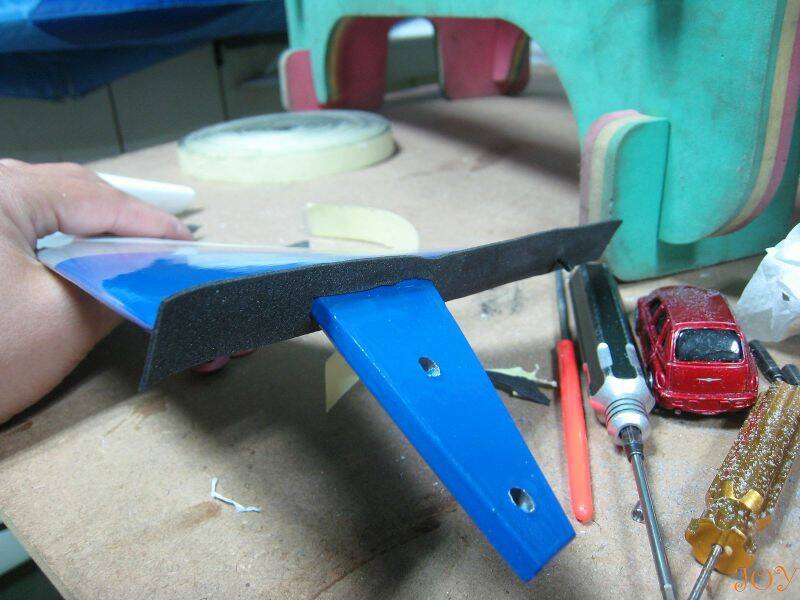

換主角上場!
換主角上場!
貼上1mm的泡棉
貼上1mm的泡棉
用最利的刀片切除!
用最利的刀片切除!
搞定!!
搞定!!

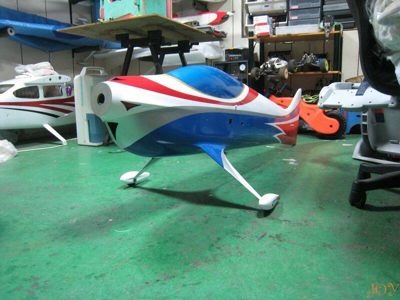

還好腳架和機身間有個定位銷!
還好腳架和機身間有個定位銷!
鎖上美美的螺絲及墊片!
鎖上美美的螺絲及墊片!
這樣就好啦!!
這樣就好啦!!
終於自己可以站起來了!!!
終於自己可以站起來了!!!

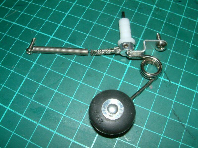

發表於 2012年3月12日 11:55 AM | 顯示全部樓層
偶猜.小吳大..尾輪組.應該是使用這組對把??..........
 樓主| 發表於 2012年3月12日 12:02 PM | 顯示全部樓層
老范答對囉.......尾輪組好像也沒啥可選的!!哈哈!!
