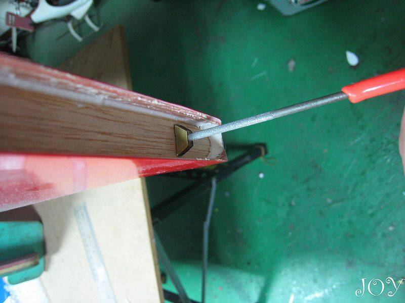

 樓主| 發表於 2012年3月7日 09:50 AM | 顯示全部樓層
謝謝....胖鐵漢 的細心解說,補足了我未詳盡說明的部份!
這兩天休息了一下,繼續開播啦!!!
比完三鐵繼續開工啦!
比完三鐵繼續開工啦!
準備把方向舵固定上去吧!
準備把方向舵固定上去吧!
先合起來,檢查有沒有歪斜!
先合起來,檢查有沒有歪斜!
果然有一點,就修正一下孔位吧!
果然有一點,就修正一下孔位吧!
再把會干涉的部分修掉!以免舵角太小!
再把會干涉的部分修掉!以免舵角太小!
先薄薄的塗上一層!
先薄薄的塗上一層!
再關節處點上一滴矽油,以免失手被黏住!
再關節處點上一滴矽油,以免失手被黏住!
孔內也上膠吧!!一樣薄薄的一層!
孔內也上膠吧!!一樣薄薄的一層!
全部插入!!注意每隻的高度要一樣ㄜ!!
全部插入!!注意每隻的高度要一樣ㄜ!!
