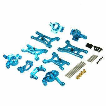

基本上 R31擺臂套裝基本上全部車系都能裝了  TA05 TB03 YOKOMO 車系我都成功裝上了...大概除了TT01以外,其他都可以裝吧..

另請教 一下
t03 那狗骨 建議裝多長 幾mm長的狗骨? 原廠?
r31擺臂 轉向狗骨好像比較長....
那頭映有稍微推薦 用 哪些嗎? 因為我tb03可能買 ea的套裝件 3000那組來安裝....
有些啥要注意
跪求 感謝

之前我直接買R31塑膠擺臂組  直上沒有問題 頭硬那些我全都沒更動
配在裡面的應該都是48mm的

那再問一下 (感謝)
轉向連動座 .有改加大嗎?還是照舊就好........
發表於 2012年2月17日 06:50 PM | 顯示全部樓層
需要加大~ 請參照這裡
