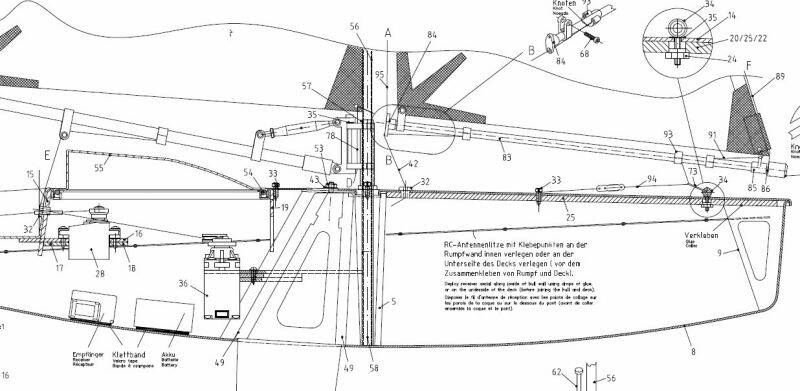

原帖由 r樑 於 2012年2月17日 07:56 PM 發表
.自己曾經發生前帆拉橫桿的調整線.有時會掛在桅杆上的橫桿.Racing Mircro Magic 的桅杆上沒橫桿.這桅杆也真夠強的.鰭狀龍骨有前、中、後3個位置可調整.這是改裝套件嗎 ...
Mircro Magic 的桅杆沒有橫支桿 (spreaders),只靠2條桅支索。
5mm碳纖桅杆一直插到船底,很穩固。
說明書指出航行最大風速:不得超過蒲福風級3級 (這與市面上1米級船的限度相當),
所以原始設計就有考量強度的問題。
如設計圖:桅杆 (56) + 鋁製固定座 (57) + 杆底內插木條 (58)
鰭狀龍骨安裝時,要搭配轉接條 (49),原廠就有附3種不同寬度的。
圖中用49,是求中間位置。
