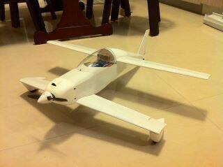

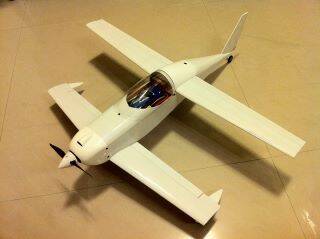

原帖由 snakelin5433 於 2012年2月17日 12:36 AM 發表 ㄚ阿    好多台QUICKIE 真是漂亮 ...謝謝分享 ~ ~ ~QQ既上次自製科學小飛俠鳳凰號現在正繪製無敵鐵金剛版型!~~~如果沒意外! 下星期天  應該可以進行首航~~~嘿嘿 ...
挖靠!好漂亮喔!就是喜歡怪機子!首航要po影片跟照片喔!
發表於 2012年2月17日 05:32 PM | 顯示全部樓層
原帖由 陳慶庭 於 2012年2月17日 07:43 AM 發表 你好..重心處為前翼加後翼的1/3處啦..沒有偏角..飛機放在地面上看總覺得馬達角度向上很多...其實是這台飛機的飛行姿態問題喔
陳大,ㄟ係!我朋友把我的說明書丟了!明天要試飛請問小Q的重心在哪裡比較恰當?有CG圖嗎?您中心抓哪裡比較好飛?!先po一下圖以免明天....Quickie-380 Specs:
Motor: Aplus 400級 1600kv
Prop: 7x6
ESC: Hobbyking 40A
Weght: 506g(不含電池)
本來要用3S-1000mah,後來覺得浮力應該ok可能改2200mah,但是重量會落在708g.

你好 前翼加後翼 取3/1處 你有座前後混控嗎 不然不好飛 轉彎不要過大 會失速 小心
 樓主| 發表於 2012年2月17日 11:25 PM | 顯示全部樓層
回復 40樓 crazy55 的帖子
幫陳大:回   前翼加後翼  取3/1處    你有座前後混控嗎   不然不好飛    轉彎不要過大   會失速  小心~~~~~~QQ
