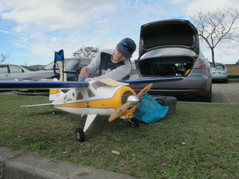

今日首航成功了~
這台飛起來的感覺如下
今日側風~很晃
轉彎方面 ~ 因為機身比較長,感覺沒有 J3 靈活
副翼感覺比較鈍~副翼可能比較小片,襟翼倒是很長
配重~頭應該配300克,今日感覺頭有點輕

很棒,我有親眼目睹在大風中的飛行,機主在強側風中,超完美的落地,真的做的非常好!給您鼓掌!

重心配置
原帖由 james58 於 2012年2月11日 07:32 PM 發表
原廠位置是8.5cm處
電池如果放機身裏前面一些,機頭大約要配200克鉛塊
如果cdi電池放機頭罩裏可能配100多克
我目前cdi電池在機身前端,接收電池在機翼位置,裝的輪胎比較重,所以重心差不多了,機頭沒加重
要看實際飛行 ...
去年底 我也向學友訂了一台 也打算裝DLE30 重心也如說明書上所言8.5CM 電池我放油箱下方 但組裝置最後 竟然要配重超過1000g以上 不知何處出了問題
