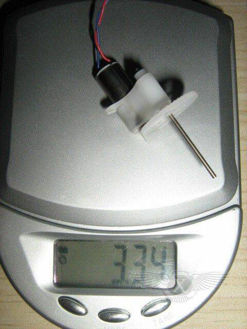

小弟現在正在試的就是 (wasp 100尾馬達架+7mm)跟原本相同,機架換成 2mm 碳纖棒 + 厚珍珠板 + 45mm 正反槳的組合,電池可能用 Turnigy 300mah/30c mCP 那個 或是 海波浪 240mah / 25c, 先試看看飛行狀況再分享 ~~

原來您的槳是用 75mm 去切的,這樣螺距比較大,配上 8.5mm 馬達推力應該
比我的大很多才對 ~~~ 為何還會過載斷電???還是搞不清楚 mQX 的電路設計......
我也很想知道neosuh0918大的3吋三葉正反槳是在內湖哪裡買的 .......
FET的部分,之前 neosuh0918大有 PO過:
"AOS AO3415 1.5W 10A的 MOS  可以直驅 廣營的5030正反槳"
目前也在考慮備胎方案,找7mm減速機當備胎,只是固定問題還無解..... 暈~~

會過載斷電的原因是直驅槳過重...我是裁成50mm裁可以順利一點
我想用你的減速組應該可以解決...座的問題對我來說是可以cnc就搞定
或是我在找更輕一點的槳來試了

7MM減速組固定我一樣用 WASP100尾馬達座  +一小段2MM碳汧管
放在原來四方管上纏線三秒膠+熱套模   很穩了
