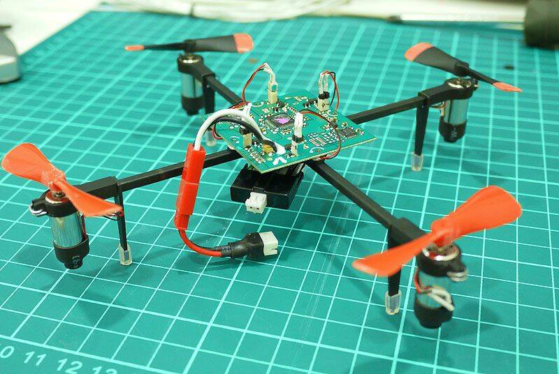

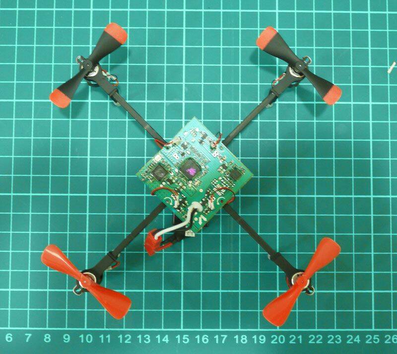

樓主: kakkoii12
我的迷你 DIY mQX ~~~
發表於 2012年2月16日 10:55 AM | 顯示全部樓層
回復 12樓 kakkoii12 的帖子
k大!讚喔,可以倒飛嗎?
 樓主| 發表於 2012年2月16日 01:38 PM | 顯示全部樓層
回復 13樓 camipro9 的帖子
沒辦法倒飛的哩 ~~~~
我現在在努力幫它減重,希望它的動力能獲得補償,
讓翻滾動作更順利 & 飛更久 ~~~

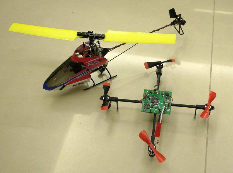

感謝k大分享
我參考後自己也diy一台迷你四軸
馬達是用9958的主馬達
槳約50mm
機架完全diy
總重量約36克(不含電池)
跟mcpx比大小
測試飛行用mcpx的設定就能順利起飛
一般航道停懸都能穩穩很ok
但是還是有k大說的問題
測試電池用600mah 35c / 300mah 35c
就是急拉油門太高會容易斷電保護....不知道要如何才能解決

 樓主| 發表於 2012年2月17日 10:23 AM | 顯示全部樓層
回復 15樓 rckevin 的帖子
太正典了 ~~~~ 讚讚讚!!!
請教一下您的馬達座 & 支撐架從何處弄來的?
我實在找不到適合的8.5mm馬達座~~~
另外槳的部分好像也不是 45mm 那個規格的~~
可以PM分享一下嗎? 感謝囉!
催太快斷電的問題,我目前是抓在手上測試,油門超過 95% 會斷電,
所以我把油門曲線最高點設在 92%~93% 左右,順順飛還行,瞬間大
油門還是不行,不過至少可以 loop 了!
要解決這個問題,"可能"要像 neosuh0918 大大一樣,把 MOSFET
換成大功率的吧!? 對我還說,焊失敗的機率太大了!!
最近在努力幫我的機子減重之中,這禮拜應該可以完成(能改的時間
實在不夠...),若有好結果再放上來囉!!!
迷你四軸機的同好還真少~~~ Orz
發表於 2012年2月17日 11:10 AM | 顯示全部樓層
請問一下, 這麼小的正逆槳要去哪買?
發表於 2012年2月17日 11:42 AM | 顯示全部樓層
再改裝減輕 ,用wasp 100尾馬達座裝2mm碳棒綁在原來的碳棒
+7mm馬達 配 3吋正反槳  更好飛  耗電也小
不會斷電,直驅方式,外飛要點技術,室內比小三動還穩,
