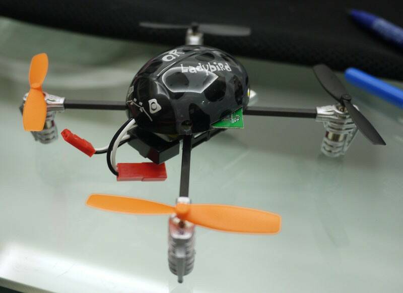

我就來分享一下 MQX主版+小瓢蟲機身的改裝方式

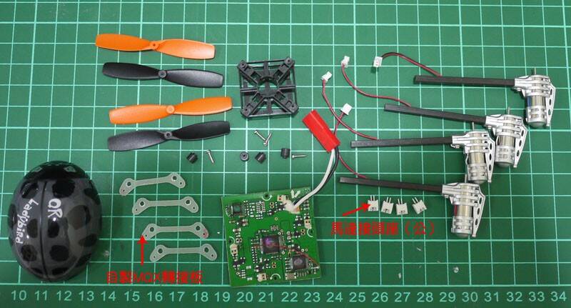

首先準備材料
1.MQX主版  2.小瓢蟲機身架(或用mqx的主體架也可以)3.小瓢蟲正反轉馬達組各2個 4.小瓢蟲正反槳一組4個   5.馬達接頭座(公)4顆  6.頭罩一個

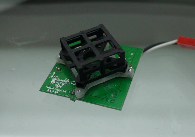

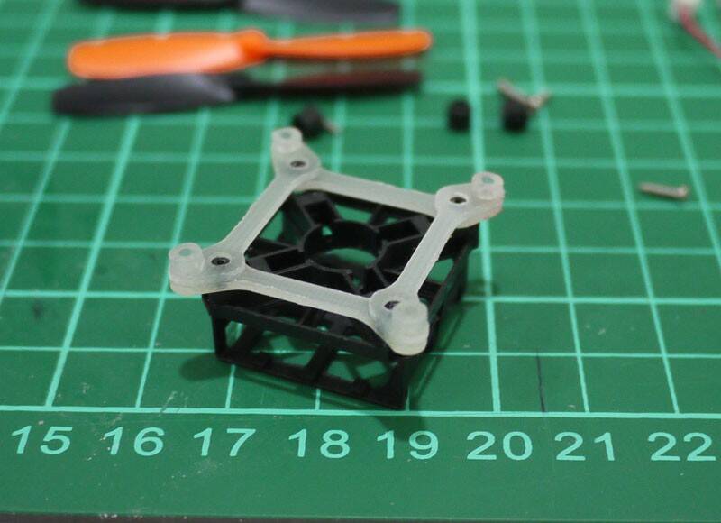

因為我是直接用小瓢蟲機身..所以要自製轉接板來固定MQX機板...或是直接用泡綿裝面膠貼合也可以
固定機板後的樣子

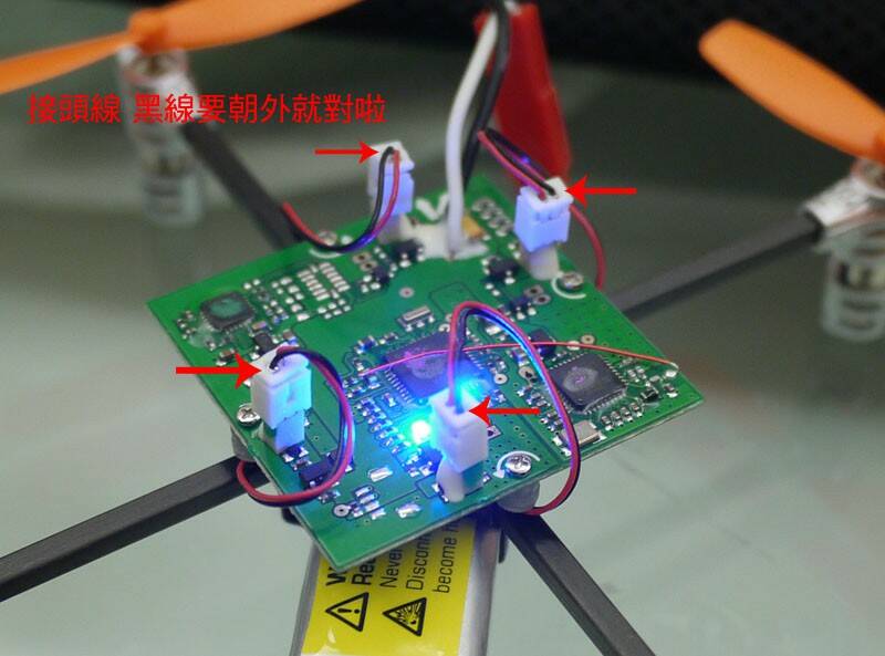

接上馬達位置
馬達接頭座轉接後可以直上mqx的插座
裝上小瓢蟲頭罩(需自行修改)完成
