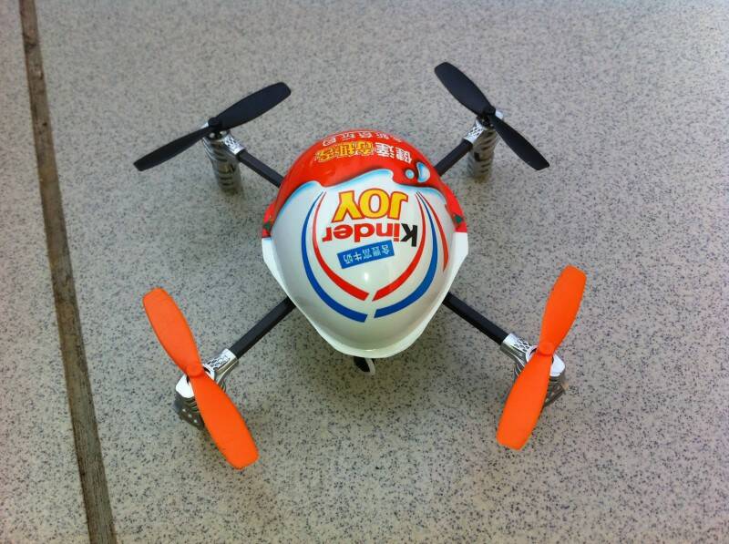

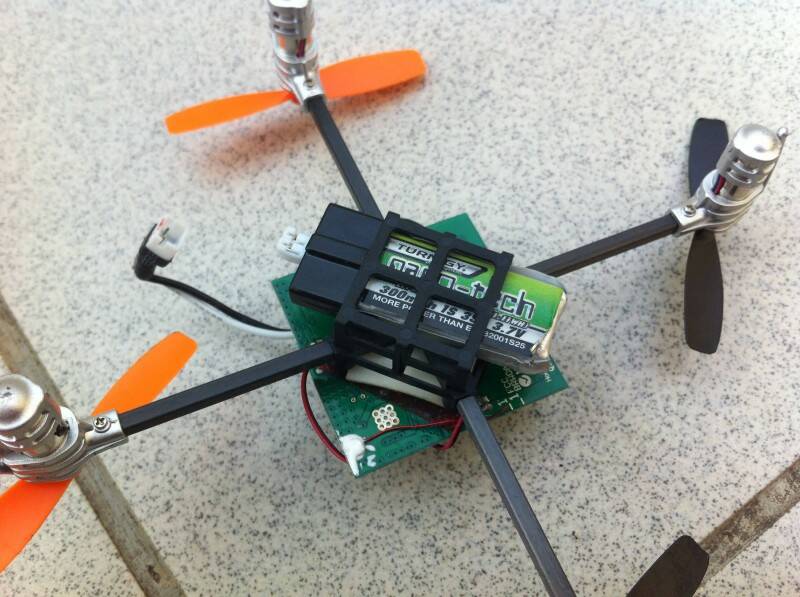

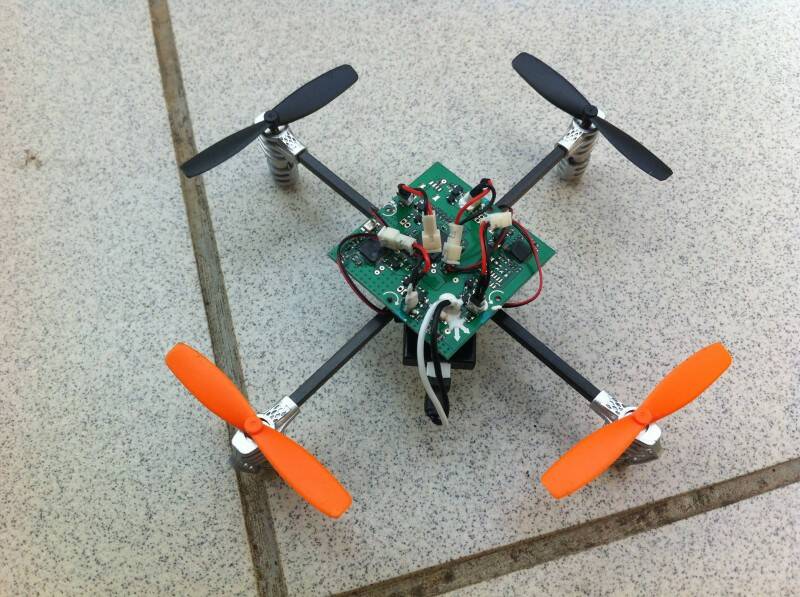

mQX Ladybir ...... 綜合體 ~~~ XD
Blade mQX 飛控板 + Ladybird 機身 + 出奇蛋機殼Turnigy 300mah/35c LiPo , 總重量忘了秤 , 馬力十分足夠 ~~
4:30 下來, 3.78V , 冷卻後 ~ 3.8V
還沒機會大出去 Loop 一下  ......

 樓主| 發表於 2012年5月7日 09:18 AM | 顯示全部樓層
回復 158樓 kakkoii12 的帖子
kevin大,
其實我沒特別注意正反轉是哪個馬達?
我先把槳全拆下來,我把橘色槳裝前面,我覺得辨識度比較好,通電後催油門,
如果馬達反向,我就把接主板的那兩根馬達線反過來就搞定了!
機版邊緣都有標示旋轉方向,很容易辨識,槳裝對邊就搞定了 ~~~~
方向都對了,再把接主板的兩根pin 用矽橡膠固定,就大功告成了!!
很簡單!
