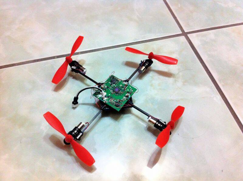

樓主: kakkoii12
我的迷你 DIY mQX ~~~
發表於 2012年3月17日 08:23 PM | 顯示全部樓層
目前試了幾組組合給大家參考
1.(ok) 小UFO機身+馬達+槳+7.4V 200mah 可以飛5分鐘以上
2.(不ok)mQX 機身 + 7mm 馬達直驅2.38mm 小黑槳+ 3.7V 300mah, 只能飛2 分鐘
3.(不ok)mQX 機身 + 7mm 馬達直驅3.85mm 小菊槳+ 3.7V 300mah, 只能飛2 分鐘
4.(不ok)mQX 機身 + 6mm 馬達減速組+ 4 x 2.5小槳+ 3.7V 300mah, 推力不足, 極不穩定
5.(ok)   mQX 機身 + 7mm 馬達減速組+ 4 x 2.5小槳+ 3.7V 300mah, 推力十足, 可以飛5分鐘以上
 樓主| 發表於 2012年3月26日 08:19 AM | 顯示全部樓層
不死心之減速機再改
減速機看來可以減輕耗電&減少馬達負荷,但是............副作用也很多,難搞 ~~~
這次改用 華科爾 V120D06 尾馬達組來改,最終.........還是失敗!
間隙問題還是沒有好方法解決,算了! 投降輸一半 .....
等華牌直驅小瓢蟲機身吧 ~~
