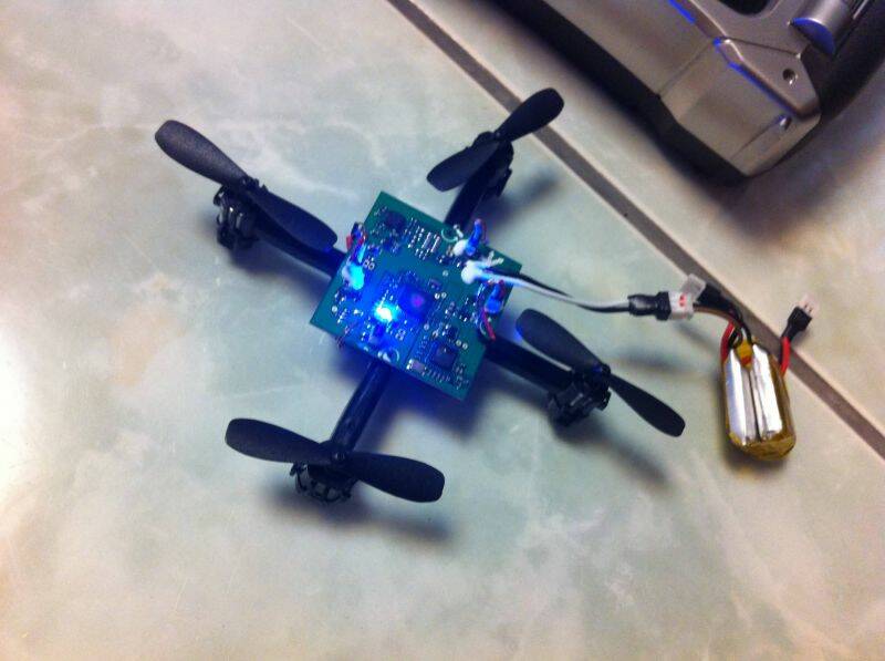

感謝前輩指導!!!
手邊剛好有幾顆 G-CP 原廠雞肋 200mah 電池,DIY一下改成 7.4V 來玩看看好了~~
之前用 7mm 馬達的版本,直上 7.4v 馬達好燙  ~~~
這支紅外線UFO的馬達似乎不太一樣,不知道飛完 5min會不會很燙?
因為外面整個包住,散熱不知道好不好?

仿您的方式, UFO 機身 + mQX 飛控版
用G-CP 200mah電池兩顆改 7.4v !
哇! 飛好久,大概飛了 7min 下來電壓 3.5x~3.6v ....
機身超小,馬達到馬達才 7cm 左右,真是超迷你 ~~
不過,飛起來感覺比我之前 10cm 7mm馬達版本滑溜一些!!
電池沒改很好,接頭沒有都拆掉,想說先試一下子而已,
不然應該更輕!
馬達有殼包著,感覺不太出來溫度是高還是低....
