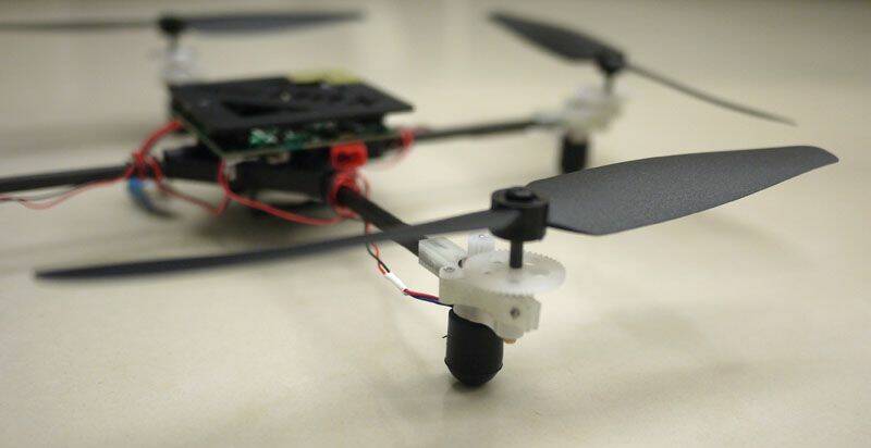

終於把減速組+5030槳的振動問題搞定囉
昨晚半夜順利升空
穩定度比直驅45mm槳還好
果然續航力增加了~~油門推一點就能升空~槳的噪音變很小~
目前只用300mah35c電池飛5分鐘...由於太晚就沒在做其他測試了
diy的精神~~感動阿

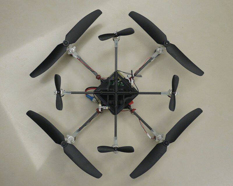

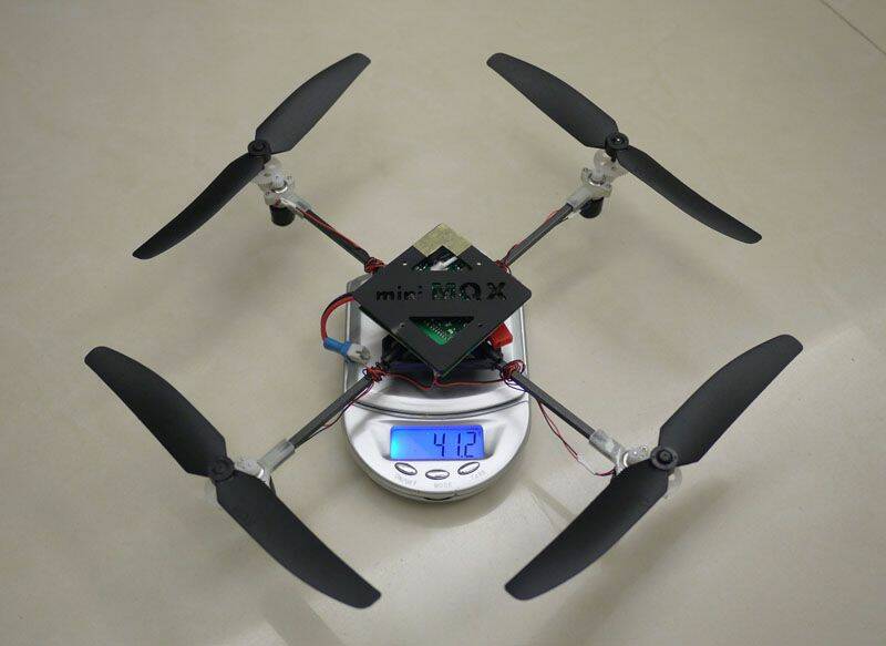

測試機照片分享
疊疊樂
