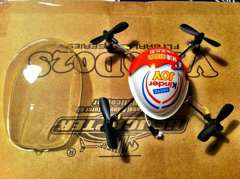

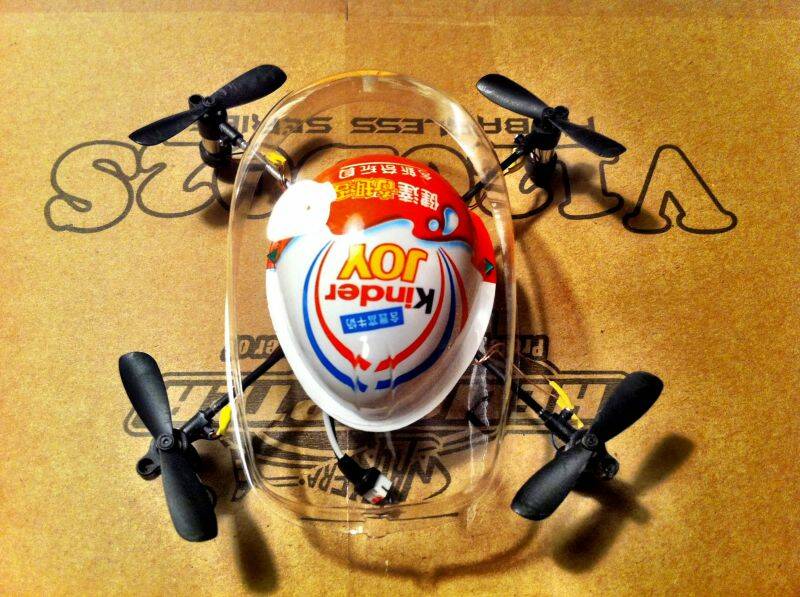

新殼 & 7.4v 試飛
part 1,
用滑鼠殼取代機殼,看起來不錯,不過對迷你機來說有點大 ~~~
美工厲害的大大,可以從內側噴漆,這樣表面看來光滑又亮就很漂亮了!

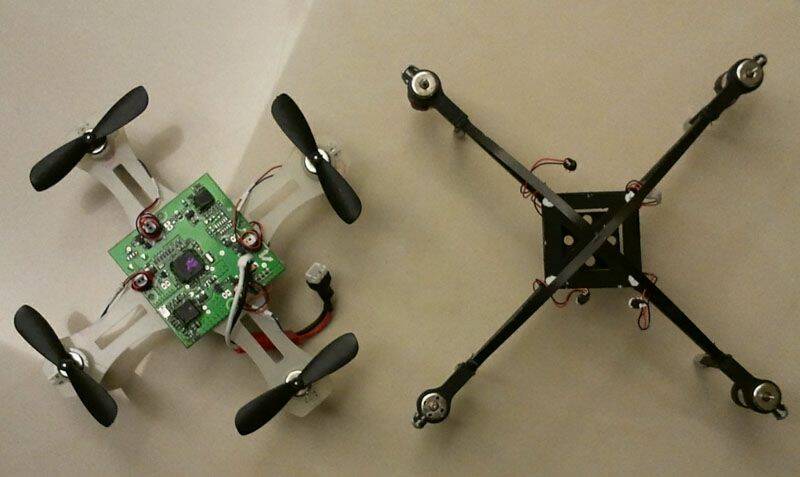

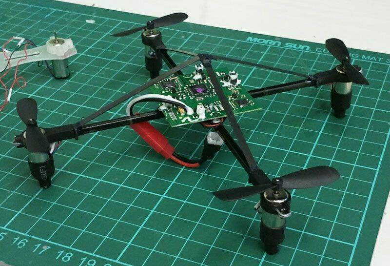

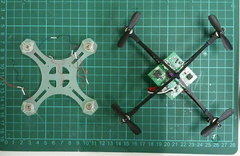

發表於 2012年2月24日 01:33 PM | 顯示全部樓層
昨天嘗試將尺寸在縮小  用玻纖板作機架
但是效果不如預期
與原先設計相比沒有比較重
但卻感覺沒力爬升
最後還是改回原先設計..把支撐架移除  直接用馬達的熱縮管來支撐
用0.5mm碳纖片作支架保護機板...摔機比較安全  結構又能增強..但重量也沒增加
不含電池還是保持36克
用8.5mm馬達飛完..馬達幾乎沒啥溫度
這樣應該可以稱很久才衰退吧
 樓主| 發表於 2012年2月24日 02:14 PM | 顯示全部樓層
回復 69樓 rckevin 的帖子
kevin大,
看來 8.5mm 真的比較好,飛完沒啥溫度~~~
玻纖機架的問題會不會是風阻太大?
旋翼下方的機架如果都改細一點,窄一點,若總重相同
飛行狀況應該也會相同才對!!
為照片看起來支架有點粗,風往下吹都被架子擋住了............(個人的感覺!)
發表於 2012年2月24日 02:38 PM | 顯示全部樓層
回復 70樓 kakkoii12 的帖子
沒錯是風阻 設計上要改細,版材改厚一點
這樣結構才會強
