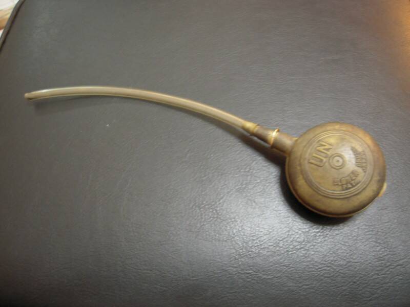

我有遇到一樣的情況, 主因是引擎過熱, 單向幫浦裝上去回造成油路不順.去買個手動幫浦接一小段魚缸用的氣管:
要發動前用它塞到油箱進氣,打定量的油到化油器之後再把進氣管重接上. 這樣就滿油也比較不會NO. 油用到1/2 吸不到油是因為化油器已經過熱, 你會看到油管裡面有氣泡, 氣泡越來越多就變成貧油, 轉速就拉高了. 我試過各種方法最後是這樣處理才搞定的:
