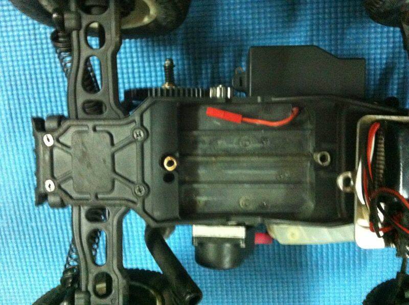

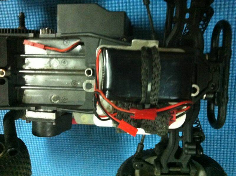

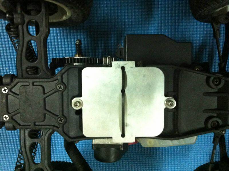

虫老大,今天車子拿到了,很新~~
感謝你的割愛及鳥仔的熱心
還沒空玩,你交代的照片先PO上來
發表於 2012年2月19日 10:50 AM | 顯示全部樓層
原帖由 dinner 於 2012年2月19日 12:23 AM 發表
虫老大,今天車子拿到了,很新~~
感謝你的割愛及鳥仔的熱心
還沒空玩,你交代的照片先PO上來
661663
661664
661665
感謝...
車子不是新....
因為我都在公司附近玩.
玩完之後都會再帶回公司用air吹...把塵土與油漬都吹掉......
一來是....回家巡檢車子車子時...手不太會沾到塵土與油漬
二來是...小弟有點潔癖..哈哈....車子乾乾淨淨..看起來就很舒服...
