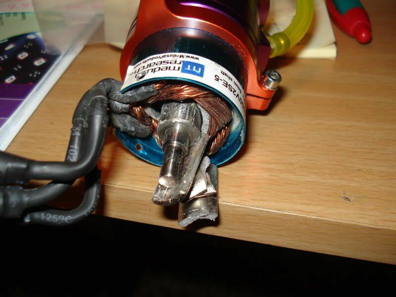

國外跑5s 6s   有照片上經驗  1500W~1800W  新買跑不到1小時  就如第一張情況
就如新買車剛開始也不好全速跑

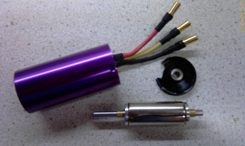

其實大多都是為了壓榨馬達極限才會發生問題……
540XL馬達通常都給他壓榨到2000w早就超出額定電流!
轉速到達5萬以上很多小問題都會出現,馬達軸心沒有平衡基本上都是破掉比較多……
磁鐵密度不均也會……培零也有差!

老外解決方法真絕
把碳纖絲繞一層在轉軸磁鐵再上環氧樹脂
真的很粳

發表於 2012年2月17日 12:13 AM | 顯示全部樓層
關於爆磁軸,一些品牌的540無刷馬達都用五萬轉當轉數臨界,所以擔心的話,設定上注意一下就好。
但是想玩SAW,五萬轉!只是起始轉數而已,後面空間還很大的,不然LMT要賣給誰啊!
別擔心,會爆,三四萬轉也會爆,搭配設定得宜,我用台製HYK 1600kv掛12S也沒事!
