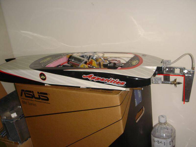

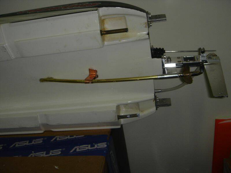

單車貓  終於等聯軸器中完成了也發現原來軸系組也是4.0mm 正反槳
改好等試水

這真沒經驗 所以軸架直接拉到底  槳軸角度調水平
請問一般槳角度是?  如照片紅線

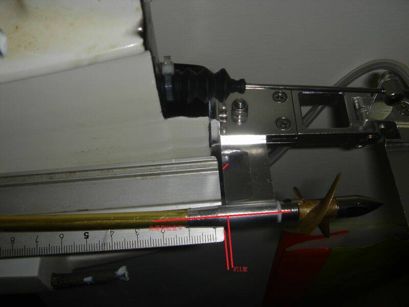

傳動軸中心與船底平
槳角度約1度
請問大大是否接近
