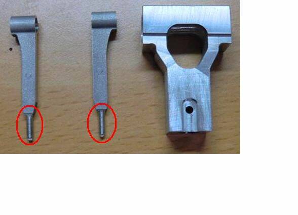

之後改主旋翼夾頭嗎? 減少擴孔問題
DFC連桿看起來好像沒有軸承?
發表於 2012年2月2日 08:51 PM | 顯示全部樓層
請問大大這兩支連桿螺牙是一體成型的嗎?
如果用CNC加工連桿上面鑽孔攻牙
買現成無頭螺絲鎖上會不會比較省工?

回復 8樓 Wilson.C 的帖子
強化旋翼夾的圖已經畫好了
第一張的CAD圖的旋翼夾就是加厚的
螺絲改用TREX-550E的
連桿有雙軸承,採用M3螺絲鎖固
 樓主| 發表於 2012年2月2日 09:00 PM | 顯示全部樓層
回復 9樓 Gustave 的帖子
是一體成型的!
原本是設計跟您想的一樣
但是找不到M2.5的無頭螺絲,只有M3的
為了能讓拉桿頭能裝進去,所以改成一體成型M2.5的螺絲
但是後來又因為M2.5不好做(規格比較特殊),所以又改成M3
但因為連桿已經送廠製做,所以就沒有改回鑽孔鎖無頭螺絲了

再請教大大CAD/CAM是用那一套?
有做應力應變分析嗎?
感覺重量跟原廠件差不多(相對於整機重量)
但是強度應該比原廠件強
