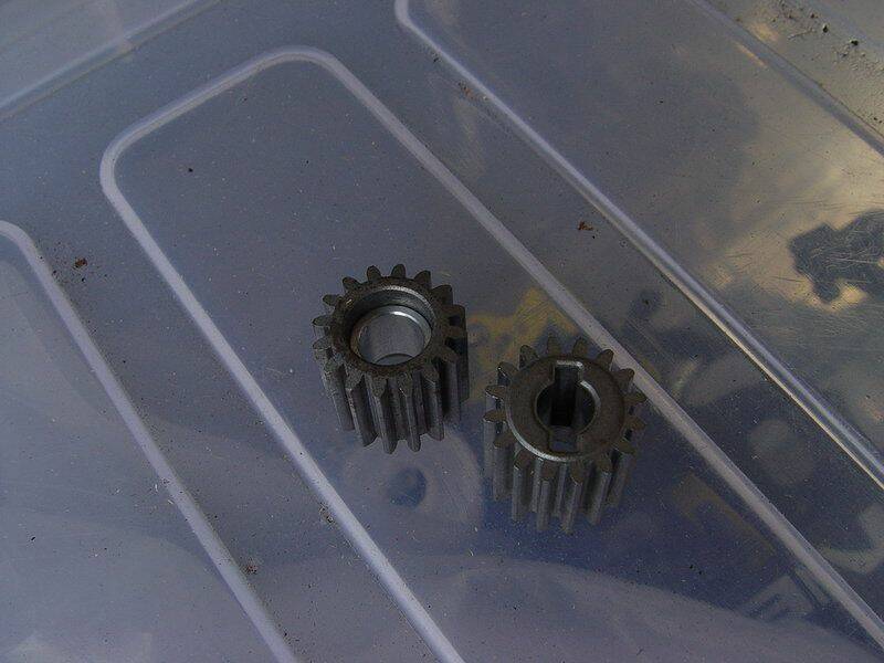

回復 10樓 jackiehsu119 的帖子
放心吧 只要再花個幾百塊錢稍加整裡一下
該加培林的地方上培林 1150跟850兩種規格
還有改裝兩顆減速的金屬齒=前後差共需4顆(原廠是塑膠的)
(借一下左營玩具城的網拍圖..)

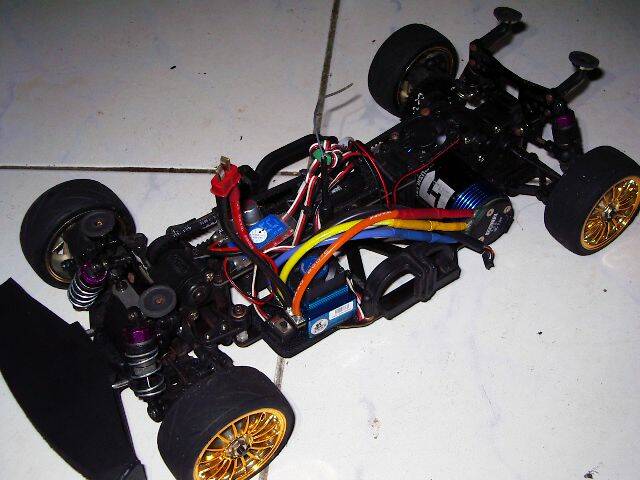

之後就可以上最強大的動力灌爆它了
這部車體看起來雖然很"慫"  但用料上確很實在(鋼製萬向及接杯)
塑膠料件也不錯 而且單皮帶傳動損耗低 我上3674掛海綿胎跑柏油 玩到現在只有皮帶稍微鬆弛而已  但皮帶輪並無磨損的情況
以3674馬達大動力為前提來說  田宮的房車沒一部經得起這種動力猛灌
不管是TL01.TA05.TT01.TB02.TB03.這些車款我都玩過 動力稍大毛病一堆  然後丟死乎力看
我最近正想辦法縮大齒 加大馬達齒  興益的3674太軟了不夠看  想改上扭力更強大的Mega Power TAURUS HV 4.5T操看看
看CEN這部車凍耶條抹
