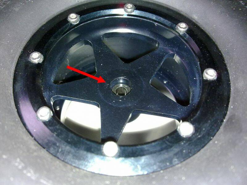

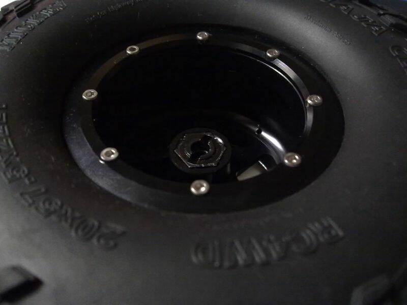

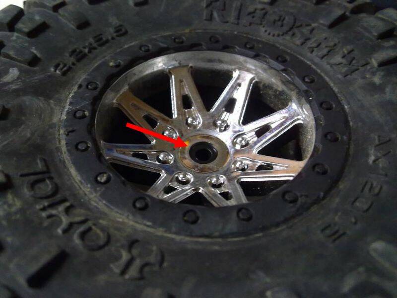

 樓主| 發表於 2012年2月7日 07:08 PM | 顯示全部樓層
原帖由 花蓮小張 於 2012年2月7日 06:14 PM 發表
框看來應該不是rc4wd的...
我擔心的是  如果是輪座凸圓的問題  輪子可能不會在中心點上  跑起來輪子會偏擺
輪胎一樣是有在中心點上 沒有偏移 輪框後面內側是內六角跟六角輪座是貼平的
差別如圖片箭頭所示
[ 本帖最後由 羊披狼 於 2012年2月7日 07:13 PM 編輯 ]
原廠胎內側 六角輪座是貼平
原廠胎內側 六角輪座是貼平
rc4wd的框 六角輪座是貼平
rc4wd的框 六角輪座是貼平
原廠胎外側
原廠胎外側
rc4wd胎框外側 差異點就是在哪裡
rc4wd胎框外側 差異點就是在哪裡
發表於 2012年2月7日 09:18 PM | 顯示全部樓層
摁摁  那就不是輪座的問題了
是這組框 設計的問題  照理說 這組框裝哪應該都是這個問題
