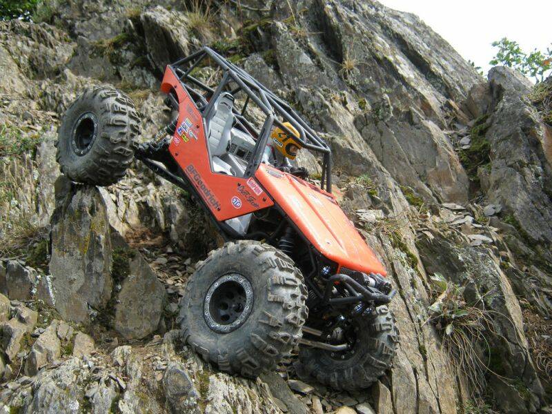

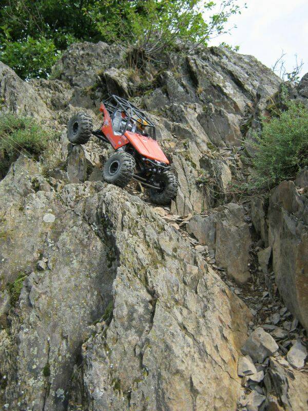

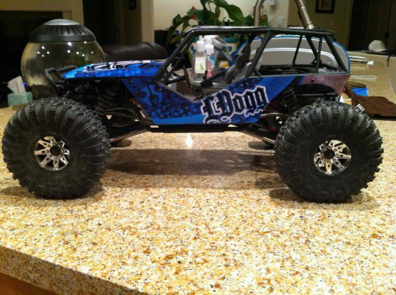

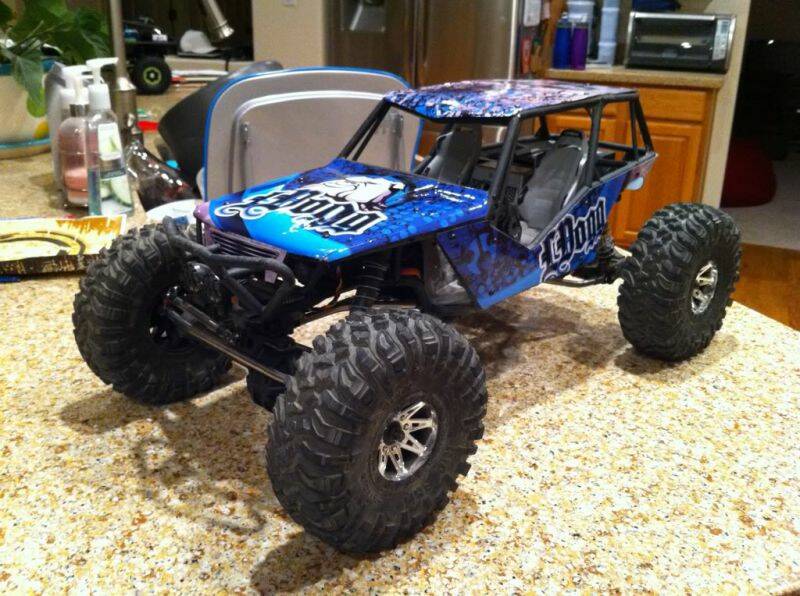

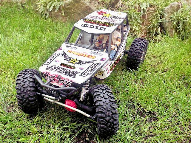

下雨 閒著也是閒著...發圖    圖片轉載網路.....

照片上後面幾張 有改裝避震器的白色車
未甚麼他把避震器反裝?是重心問題嗎?
