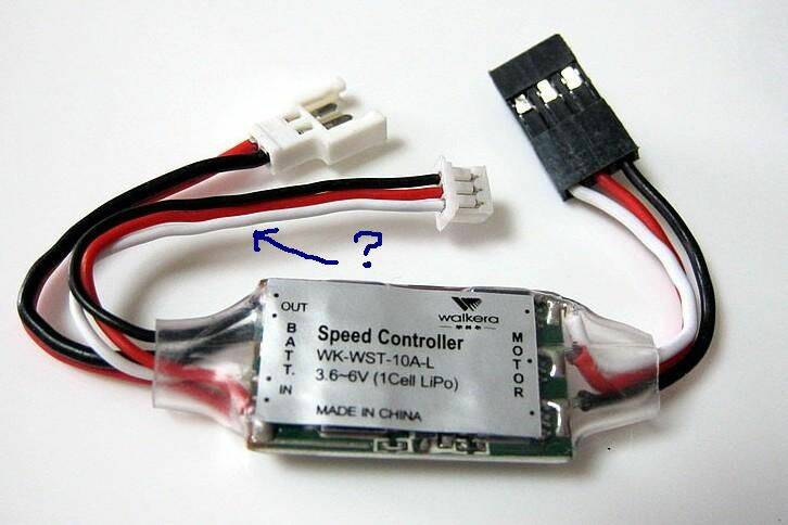

發表於 2012年3月1日 08:01 PM | 顯示全部樓層
我的MCPX是V2機板  想請問一下:
1.想便宜簡單改  用華x爾10A電變+05M無刷馬達  可以嗎?
2.華x爾10A電變  型號WK-WST-10A-LT.   L2.   L3.   L5...........
任何一款都行嗎?     信號線焊接點依照14樓圖3  一樣嗎?
懇請並感謝前輩來答覆!
發表於 2012年3月1日 09:21 PM | 顯示全部樓層
自己找到MCU 輸出線  華牌的電變  都可以  V1V2 板 都是
訊號線性度  最好
沒錯反正要看清楚焊點   電阻 焊前後都可以
發表於 2012年3月1日 10:02 PM | 顯示全部樓層
原帖由 neosuh0918 於 2012年3月1日 09:21 PM 發表
訊號線性度  最好
請問
"MCU 輸出線"  是否為箭頭指的那條白色訊號線?
發表於 2012年3月1日 10:15 PM | 顯示全部樓層
YES 紅黑正負線不理它
