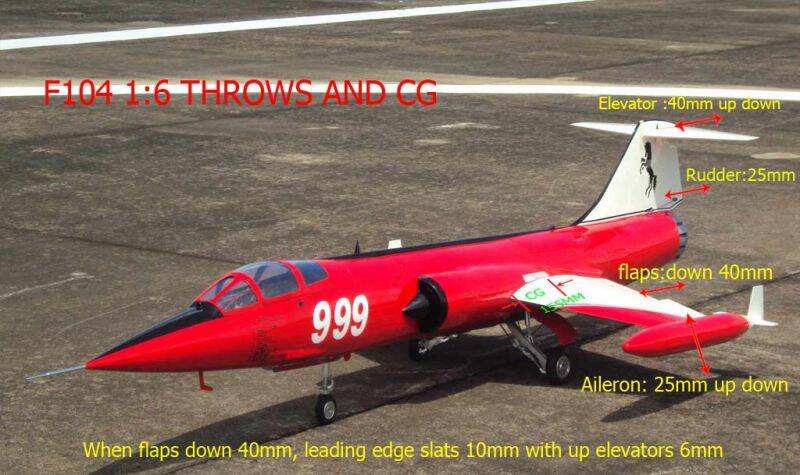

今天陰天"側風"輕霧"啟程到合山機場,測試f104.        飛了幾圈,確認重心15,5cm.飛行數據使用網站公佈為基礎,尤其是起飛時"一定要開前襟翼,後襟翼並要將升舵up5mm,不然機頭壓太沉,飛行一切順利。

請告知,水平尾的位置,何謂「升舵 5mm」,是否有圖示,水平尾的零位點對準那裏!放襟翼時,是不是要補降舵!

網站資料:http://www.flyeaglejet.com/en/F1 ... n%20%20Manuals.html

網站資料:http://www.flyeaglejet.com/en/F1041.60%20Instruction%20%20Manuals.html
651531
仔細想了一下,起飛沒開襟翼,水平尾沒有預置升舵,應該是失敗的主因!沒有什麼好怪原廠的
