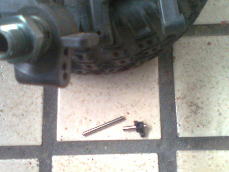

原帖由 makbuex 於 2012年3月19日 12:23 AM 發表
小弟也來獻醜一下
後輪座插銷修理diy
678417
損壞處
678418
由左至右  損壞插銷、加工後鋼釘用來當插銷、鋼釘原貌
678419
加上塑膠墊片修正虛位,完成收工
小弟左右後輪座插銷都斷過了
材料費鋼釘1隻(1元)、墊片5 ...
大大 斯洛伐克也賣照片中的手鑽嗎
跟我的一模一樣 我是電子材料行買的
可見雷虎擺臂強度一級棒
插銷斷了 擺臂沒事

發表於 2012年4月12日 01:59 PM | 顯示全部樓層
回復 5樓 makbuex 的帖子
我的固定銷前陣子也斷了。
去五金行買 3x50 (外徑3.0mmx50mm長)的合金固定銷,老闆是算我一根10元啦,回來後稍微磨出個平面讓螺絲有地方鎖上去就好了。
老闆說固定銷還有鎢鋼材質的,不過那種我覺得太硬,結構較脆容易斷裂,所以就買了合金的。
我個人是不建議用鋼釘啦,因為鋼釘外徑不均整,動作時可能會咬固定銷孔,以後可能越咬越大洞。
